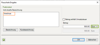

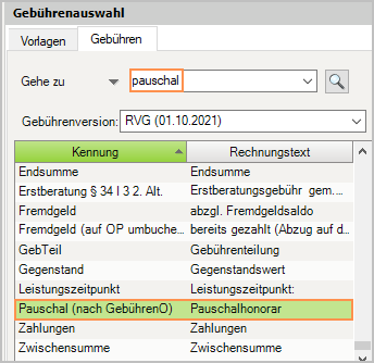

Wenn Sie nur eine Position Vorschuss ohne weitere Erläuterung aufnehmen möchten, können Sie im Rechnungsfenster im rechten Zusatzbereich Rechnungsfunktionen im Bereich Gebührenauswahl in der Registerkarte Gebühren die Gebühr Pauschalhonorar nutzen.
Im Fenster Pauschale Eingabe in der Gruppe Positionstext können Sie die vorgeschlagene Bezeichnung Pauschalhonorar in Vorschuss ändern. Außerdem wählen Sie hier aus, ob der Betrag die Umsatzsteuer enthalten soll oder nicht.
Anschließend können Sie ggf. zusätzlich die Positionen Umsatzsteuer und Endsumme einfügen.
