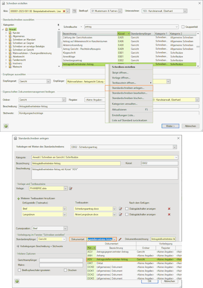

Sie könnten über die Einstellungen im Standardschreiben zwar noch die Rolle des Einreichers vorbelegen. Dazu müssten Sie aber für die beiden Anträge jeweils ein neues Standardschreiben anlegen und dort 2 neue Dokumentarten mit den Kürzeln AGV und ASV anlegen und im Standardschreiben hinterlegen:

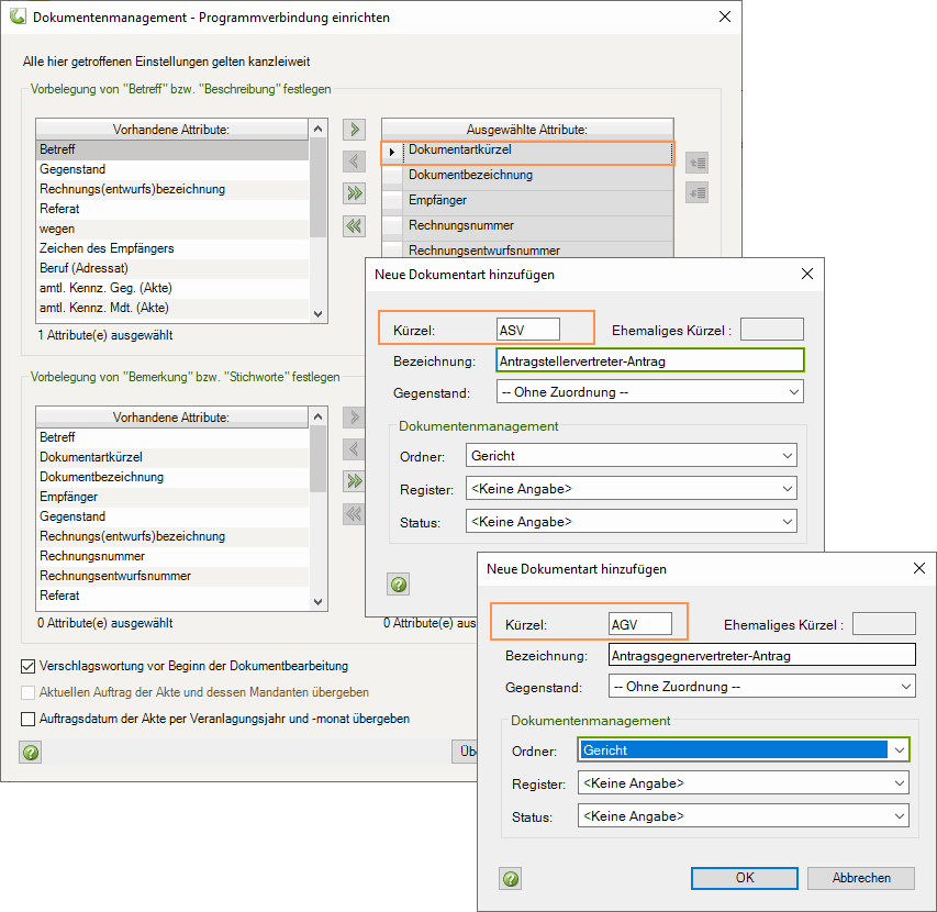

Im Fenster Dokumentenmanagement - Programmverbindung einrichten im Bereich Vorbelegung von „Betreff“ bzw. „Beschreibung“ festlegen wählen Sie das Attribut "Dokumentartkürzel" mit aus. IdR. ist das Attribut schon ausgewählt und wird daher ohnehin vorbelegt.
Dokumentart anlegen / bearbeiten (2 Dokumentarten mit Kürzel ASV und AGV)
Verschlagwortungs-Felder für die Ablage von Dokumenten vorbelegen
Anschließend legen Sie 2 neue Standardschreiben an und wählen dort jeweils die neuen Dokumentarten mit den Kürzeln aus.
Anwalt-Vorlage anlegen
Das Datum des Dokuments können Sie jedoch nicht für die Beschreibung (= Dateiname) vorbelegen. Welches Datum sollte da auch vorbelegt werden? Das Erstell-Datum des Dokuments? Oder das Datum, das im Schreiben rechts oben steht? Oder das Datum, an dem das Schreiben an das Gericht versendet wird?
Das Datum müssten Sie daher manuell im Feld "Beschreibung" nach dem Kürzel erfassen (wenn es bei der Erstellung schon bekannt ist) oder aber später in der beA-Nachricht durch Umbenennen einfügen.
Anhang der beA-Nachricht umbenennen
