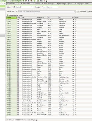

Ich weiß nicht, ob das der gleiche Fehler ist, das benannte Hotfix ist jdfs. installiert:
Wir haben seit langem Institutionen, bei denen die Safe-ID zwar beim Adressaten gespeichert ist, beim Versenden der BA aber dennoch die Meldung aufploppt, die Safe-ID sei nicht bekannt. Man sucht sie heraus, versendet, und beim nächsten Mal ist sie wieder nicht da.
Nach meiner Wahrnehmung tritt der Fehler in letzter Zeit vermehrt auf, vor allem bei Staatsanwaltschaften (vermutlich hat das damit zwar nichts zu tun, man weiß es aber ja nicht).
Staatsanwaltschaft Verden ist schon lange betroffen, seit neuerem auch die Staatsanwaltschaft Oldenburg und die Staatsanwaltschaft Stade.
Gibt es dafür eine Erklärung/Abhilfe?

Es mag Zufall sein, dass es bei Staatsanwaltschaften auftritt. Ich habe 170 Staatsanwaltschaften als Institutionen, die haben wir sicherlich nicht selbst angelegt. Vermutlich betrifft es aber tatsächlich Staatsanwaltschaften die wir als Adressaten angelegt haben, bei den Institutionen sehe ich keine SAFE-ID hinterlegt.

Die Safe-ID sind beim Adressaten hintelegt (dann ja offenbar von uns), aber nicht in der Institution.
Kann das die Ursache sein, dass das Programm nur bei der Institution sucht und nicht beim Adressaten?
Aber dann müsste das ja immer passieren, wenn ich eine Institution anschreibe. Denn offenbar sind da die Safe-ID nur bei den Gerichten, aber nicht bei den Finanzämtern, Städten, Krankenkassen usw. hinterlegt (und auch das anscheinend von uns, nicht ausgeliefert).
