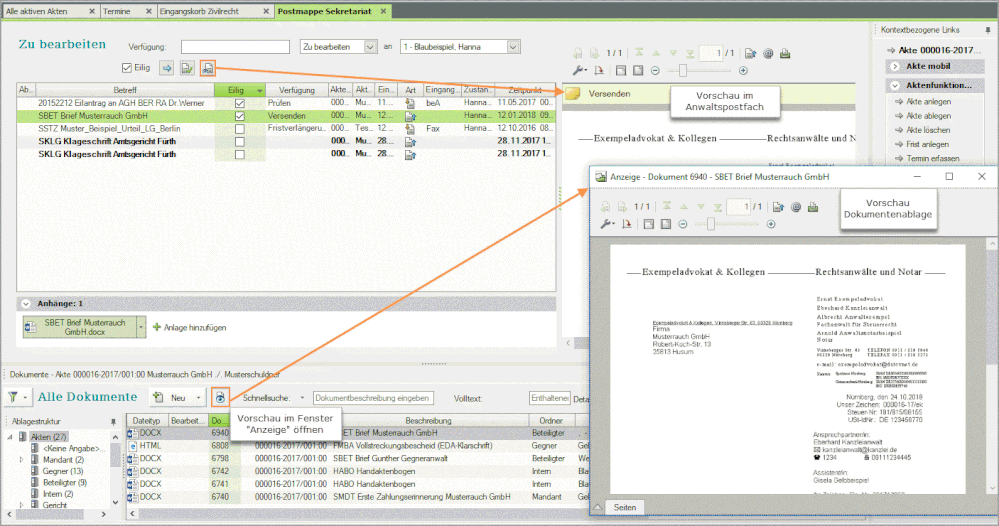

Als drittes Problem haben wir festgestellt, dass bei Schnellauswahl "Dokumente" der Vorschau Button immer akiviert dargestellt wird, auch wenn keine Vorshcau aktiviert ist.

3. Meinen Sie das Symbol Vorschau mit dem Auge in der Schnellinfo "Dokumente"? Dieses Symbol öffnet die Vorschau in Dokumentenablage in einem eigenen Vorschau-Fenster und hat nichts mit der Vorschau im Anwaltspostfach zu tun und ist immer vorhanden.  Weder der Button in der Schnellinfo "Dokumente" noch der Button "Vorschau" im Anwaltspostfach haben eine Statusfunktion für aktiv / inaktiv.
