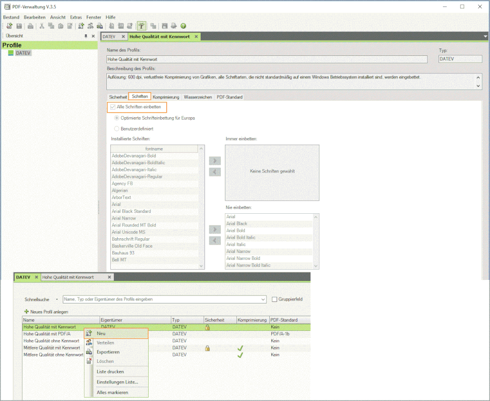

auch über skyPDF oder die PDF-Profile sollten Sie Schriften einbetten können.
Es kommt immer darauf an, wie das Tool zur PDF-Konvertierung konfiguriert ist. In der PDF-Verwaltung können Sie in der Registerkarte Schriften im Profil einstellen, wie mit Schriftarten jenseits des Standards umgegangen werden soll. Im Standard sollte das Kontrollkästchen Alle Schriften einbetten schon aktiv sein.
Das Einbetten der im Originaldokument verwendeten Schriften gewährleistet, dass das PDF-Dokument immer im selben Layout wie das Originaldokument dargestellt wird. Es ist dann unabhängig, ob in der jeweiligen Umgebung des PDF-Dokuments die ursprünglich im Originaldokument verwendeten Schriftarten zur Verfügung stehen.
Auch beim Druck über den SkyPDF Pro Driver können Sie in der Registerkarte Schriften über das Kontrollkästchen Alle Schriften einbetten das Einbetten von Schriften einstellen.
Prüfen Sie an dieser Stelle bitte Ihre Einstellungen. In der PDF-Verwaltung können Sie über "Neu" ein neues Profil aus den vorhandenen einrichten und beim PDF-Druck verwenden.
Ausführliche Informationen dazu erhalten Sie im Dokument
Im Programm PDF-Verwaltung die Profileigenschaften bearbeiten

dieser Feed ist zwar älter, aber was mache ich, wenn in der Liste die von uns verwendeten Schriftarten nicht auftauchen, aber entsprechend installiert sind?

Haben Sie bei der Erstellung das Pdf-profil "Hohe Qualität mit PDF/A (*.pdf)" gewählt? Dann sollten die eigentlich Schriften integriert sein. Ich finde es potenziell gefährlich, dass Pdf/A nicht immer und überall voreigestellt ist (aber vermutlich kann man das an irgendeiner Ecke so einstellen?).

Vielen Dank, aber leider sind auch da die beiden von uns benutzten und in anderen Programmen einbettbaren Schriften nicht vorgesehen und werden durch ziemlich alberne Schriftarten ersetzt.
Schade, weil so die Unmwandlung durch DATEV nicht mehr funktioniert, abgesehen davon, dass die Silbentrennung nicht übernommen wird.
