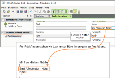

das Feld Beurkundender / deedofperson wird aus den Mitarbeiterdaten im Arbeitsblatt Rechtsberatung | Gruppe Korrespondenz aus dem Feld Name gezogen. Dort können Sie theoretisch das Wort "Notar" ergänzen, dann wird es in der json-Datei ausgegeben.
Dasselbe Feld wird aber auch in die Grußformel der Schriftsätze gezogen, somit würde das Wort "Notar" auch jeweils mit am Ende der Schriftsätze erscheinen, aber ohne Absatz zwischen dem Namen. Wenn Sie das trotzdem so lösen möchten, müssten Sie das Feld Funktion1 löschen, wenn das Feld ebenfalls schon das Wort Notar enthält. Denn die Funktion1 wird immer im nächsten Absatz nach dem Feld Name ausgegeben.
