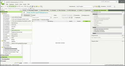

ich sehe mich mit folgendem Bedienproblem konfrontiert:
Ich benutze die Funktion Dokumente/Standartübersichten/Freie Suche nach Dokumenten.
In die Schnellsuche gebe ich die Dokumentnummer ein. Ich würde jetzt erwarten, dass mir das Dokument angezeigt wird, dass tatsächlich in der Akte vorhanden ist. Tatsächlich behauptet das Programm, es wären keine Daten vorhanden, obwohl ich einen Haken hinter Dokumentnummer gesetzt habe.
Wieso nicht?

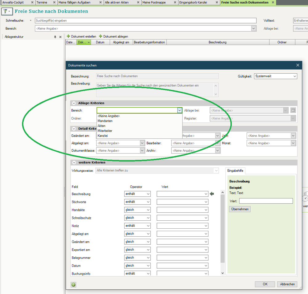

Hallo Herr Kollege,
auf dem Screenshot ist wenig zu sehen.  Daher lässt sich über die Ursachen nur spekulieren.  Die Existenz der Dokumentennummer setze ich voraus.
Denkbar wäre, dass der Suchbereich falsch eingestellt ist.  Rufe ich diese Übersicht auf, wird bei uns ein Dialog eingeblendet, in dem ich die Suchkriterien - u.a. auch den Community.PNGBereich der Suche - einschränken kann.
Liegt das Dokument unter Kanzlei, suchen Sie aber mit der Einschränkung "Akten" wäre das Ergebnis zutreffend.

Hallo Herr Kollege Müller,
vielen Dank für die prompte Antwort. Leider hilft es nicht.
Ich habe bei "Bereich: Keine Angabe" ausgewählt. Die Detailansicht sieht folgendermaßen aus:
Ich habe unterstellt, dass bei dieser Einstellung keine weiteren Filter vorhanden sind, die irgendwelche vorhandenen Dateien ausschließen würden?
Viele Grüße aus dem mittlerweile sonnigen Lahr

Hallo Herr Lorenz,
das sieht bei Ihnen korrekt aus und funktioniert auf unseren Testsystemen auch genauso. Wenn es bei Ihnen nicht geht, melden Sie sich bitte damit im Programmservice - das müssen wir dann prüfen.
Im Screenshot sehen Sie auch das eindeutige Ergebnis. Im Ablagestruktur-Filter sieht man genau, dass der Treffer aus den Bereich Akten kommt.
Danke!
