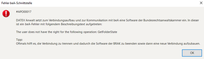

Hi,
mal wieder eine abgewandelte Form des oben benannten Fehlers..:
Hat jemand eine Ahnung, was es diesmal sein könnte? Alle Rechte sind vergeben, d.h. beim Verbindungstest zeigt es alle erforderlichen Rechte bei allen Anwälten grün; die RDP-Verbindung wurde neu aufgebaut, usw.

Es scheint an Zugriffsrechten zu fehlen: (The User does not have the right for the following operations:...)
Wenn tatsächlich alle Rechte vergeben wurden würde ich auf der Webseite mal ein Recht entziehen speichern und neu hinzufügen.

laut unserem Programmcode fehlt bei diesem Fehler eigentlich das Recht  01 - Nachrichtenübersicht öffnen.
Da aber bei dem Anwender während des Verbindungstests alle Rechte grün sind, melden Sie sich bitte im Programmservice DATEV Anwalt, falls Herr Müllers Tipp nicht hilft. Wir benötigen in diesem Fall ein RTT-Log.
