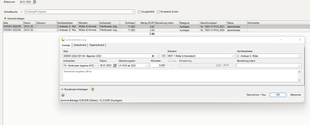

Man mag es also so oder so sehen, aber ein Problem wird es dadurch, dass eine durch die falsche RVG-Version verursachte Falschbuchung des Aufwands kaum erkennbar ist: weder in der Eingabemaske, noch in der Übersicht "Aufwand Anwalt" wird der Kilometersatz angezeigt. Daher habe ich auch ein Jahr gebraucht, um überhaupt zu bemerken, dass das bei uns falsch läuft.
"Mindestwunsch" wäre daher die Angabe des Kilometersatzes in der Übersicht Aufwand Anwalt - wie übrigens auch die Angabe des angewandten Stundensatzes, was viel wichtiger ist und ich seit langem vermisse (und auch bisher erfolglos angeregt habe).

Das die Gebührenversion bei der Erfassung oder der Übersicht nicht angezeigt wird, kann ich nicht nachvollziehen.
sowohl bei der Erfassung des Aufwandes wird die Gebührenversion angezeigt, wie auch bei der Übersicht der Aufwände.
Unter Aufwandart wird die RVG Version bereits bei der Erfassung eingeblendet.  Es ist daher bei aufmerksamer Datenerfassung möglich, die "richtige" Version auszuwählen bzw. zu prüfen ob "richtig" erfasst wurde.

Das ist korrekt, setzt aber die entsprechende Sensibilität voraus.
Ich würde mir daher wünschen, dass es eine Spalte gibt, in der der Kilometersatz angezeigt wird (also 0,42 € statt 0,30 €), dann würde das ins Auge springen.
Und, wie gesagt, dass in dieser Spalte beim Zeitaufwand der Stundensatz angezeigt wird. (Arbeitet man mit verschiedenen Stundensätzen, ist die Abrechnung für mich nur schwer überprüfbar und für den Mandanten schlicht nicht nachvollziehbar).

Im Fenster "Aufwanderfassung zeigen wir das Auftragsdatum der Akte nicht (anders als in der Rechnung) an. Für den Fall, das das ursprüngliche Auftragsdatum in der Akte nicht mehr gültig ist, erscheint es uns zu gefährlich, wenn in der Erfassungszeile durch einen Aktenwechsel automatisch die Gebührenversion mit umgestellt wird. Deshalb müssen Sie die richtige Version im Fenster "Aufwanderfassung" manuell auswählen.
Ihr Wunsch ist an dieser Stelle deshalb durchaus nachvollziehbar und sinnvoll.
