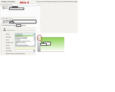

soeben habe ich einen Empfangsbevollmächtigten (EB) für einen Mandanten angelegt. Dort habe ich festgestellt, dass ich nicht mehrere Telefonnummern eintragen konnte, also habe ich probiert, dies unter "Beteiligten-Stammdaten bearbeiten" zu ändern. Dort wurde dann wieder nur das Fenster geöffnet, das erscheint, wenn man "Beziehung Kompakt" anlegen will. Ich hatte also nur die dort angegebenen Möglichkeiten. Ich musste zusätzlich den EB z.B. als Beteiligten anlegen, damit dieser überhaupt im Adressbuch gespeichert ist und alle Bearbeitungsoptionen zur Verfügung stehen.
Fände es ganz praktisch, wenn die eingetragene Person gleichzeitig im Adressverzeichnis abgespeichert werden würde.
EDIT: Um ein Beispielfoto zu machen habe ich gerade den Empfangsbevollmächtigten entfernt, und wollte einen neuen Muster-Namen eintragen, und jetzt kann ich gar keinen mehr eintragen 🤔 Was ist das los?! (s. Anhang)
Wenn ich die Akte angelegt habe und auf "Aktenbeteiligte" gehe, ist die EB zumindest unter "Kommunikation" mit angegeben...

Jetzt habe ich ihren Screenshot gesehen. Ich gehe davon aus, dass der doch gespeichert wurde und Sie nur einen Empfangsbevollmächtigten pro Mandant anlegen können. Speichern Sie mal die Akte und öffnen die Adressatenliste erneut.

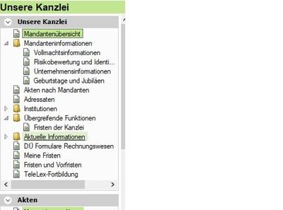

danke für Ihre Antwort. Ich kann die Stammdaten nicht finden (unsere Kanzlei, s. Anhang). Oder bin ich hier verkehrt?

Hallo noch mal, ich habe es jetzt mal über "Adressaten" probiert, hier ist bei der Mandantin der Empfangsbevollmächtigte durchaus angegebeten, aber wenn ich die Akte öffne, ist der EB unter Beteiligte immer noch nicht drin. Auch wenn ich ein Schreiben erstellen möchte, kann ich keinen EB auswählen.
Da ist wohl der Wurm drin in der Akte 🙈

Der Empfangsbevollmächtigte ist ja kein Mandant, deshalb finden Sie ihn nur in der Adressatenliste.
Wenn Sie den EB über die Akte direkt als Beziehung kompakt anlegen, sollte er eigentlich dort auch sofort zu sehen sein. Vielleicht haben Sie die Beziehung aber als nicht relevant eingestellt; dann müssen sie ihn manuell relevant setzen (Kontrollkästchen "auch nicht-relevante Beziehungen anzeigen":

- Zur Begriffsverwirrung: Stammdaten ist eine Bezeichnung für die Summe aller Daten die zu einer Person, natürlich oder juristisch erfasst sind und die unabhängig vom konkreten Anlass existieren.
Welche Rolle diese Stammdaten einnehmen hängt davon ab, wie Sie an einem konkreten Sachverhalt/Akte beteiligt ist.  Wir haben Stammdatensätze, die sind einmal Mandanten, weil Sie uns beauftragt haben, in anderen Akten sind Sie gesetzliche Vertreter des Mandanten (Geschäftsführer, Vorstand, etc.) können aber auch, "nur" Ansprechpartner eines Mandanten sein.  Andere sind Gegner oder sonst Aktenbeteiligte (Zeugen, Sachverständige, Gerichtsvollzieher etc.).
Den Stammdatensatz finden Sie daher entweder unter der "Mandantenübersicht" - einer Teilmenge der Stammdaten, die die Zusatzinfo "Mandant der Kanzlei" haben - oder unter den "Adressaten" im Arbeitsplatz\unsere Kanzlei.  Diese Teilmenge ist im Zweifel größer.
