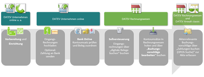

Wenn wir DATEV Anwalt Soforterfassung einsetzen, sieht der Ablauf dann so aus?
Sie selbst - die StB-Kanzlei - können gar keine Soforterfassung nutzen, da diese Buchungen auf die Akten in DATEV Anwalt classic zugreifen. Daher müsste die RA-Kanzlei die Soforterfassung einsetzen. Dann werden aktenbezogene Zahlungen in DATEV Rechnungswesen gleichzeitig auch in der Akte gebucht.
Vorteile gegenüber der bidirektionalen Schnittstelle sind, dass folgende Arbeitsschritte entfallen:
  • Festschreiben der Vorläufe in (Kanzlei-)Rechnungswesen
  • Übernahme der Buchungen aus (Kanzlei-)Rechnungswesen in Anwalt classic,
  • Stapelverarbeitung der auf Akten verteilten Umsätze.
    Weitere Vorteile sind:
    • Abbildung der Buchungen erfolgt im Aktenkonto und gleichzeitig auf dem tatsächlichen Geldkonto,
    • Beim Ausgleich eines aus Anwalt classic stammenden offenen Postens wird das Fenster Zahlungserfassung Anwalt geöffnet und nicht wie bisher der offene Posten nur in (Kanzlei-)Rechnungswesen ausgeglichen.
      Ausnahme: Umbuchungen muss die RA-Kanzlei weiterhin in DATEV Anwalt classic erfassen und anschließend an DATEV Rechnungswesen übergeben.

Sind die Ausgangsrechnungen, die über DATEV-Anwalt erstellt wurden, auch bei uns in der Steuerkanzlei sichtbar? Oder erscheint nur ein Hinweis, dass der Buchungssatz verlinkt ist, der Link aber nicht gefunden wird? Denn die Ausgangsrechnungen sind bei Soforterfassung nicht automatisch im im Unternehmen online, richtig?
Da haben Sie recht: Ausgangsrechnungen werden nicht automatisch in DATEV Unternehmen online gespeichert. Wenn die RA-Kanzlei Rechnungen per E-Mail versendet, könnte die RA-Kanzlei z. B. die DATEV-Ziel-E-Mail-Adresse im BCC eintragen und auf diese Weise per DATEV Upload Mail an DATEV Unternehmen online übertragen. In DATEV Unternehmen online können dann diese Ausgangsrechnungen zu den Kontoumsätzen verknüpft werden, die wiederum in DATEV Rechnungswesen beim Buchen der Bank sichtbar sind und über die Soforterfassung zur Akte gebucht werden können.
Eingangsrechnungen
Bei Eingangsrechnungen empfehlen wir den Einsatz von DATEV Unternehmen online, insbesondere wenn die RA-Kanzlei auch DATEV Bank online nutzt. Denn dann kann die RA-Kanzlei direkt bei der Bearbeitung in DATEV Unternehmen online die Zahlung über DATEV Bank online an den Empfänger übermitteln. Wenn über die Soforterfassung in Kombination mit DATEV Unternehmen online gebucht wird, haben Sie den großen Vorteil, dass in allen DATEV Rechnungswesen Auswertungen an der Buchung ein Beleglink hängt und Sie somit immer schnell den Beleg anzeigen können.
Anleitung:  E-Rechnungseingang in Anwaltskanzlei mit Unternehmen online organisieren
Daher empfehlen wir, dass die RA-Kanzlei über die Soforterfassung bucht.
Für weitere Fragen zu diesem Thema wenden Sie sich bitte für eine Beratung an Ihren Kundenverantwortlichen Mitarbeiter.
