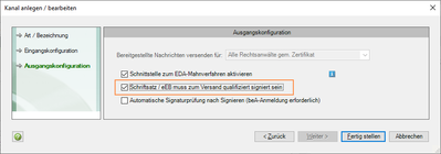

wenn ich lese
wir signieren eh alle Schriftsätze durch die RAe.
ist für Sie möglicherweise folgende Neuerung des Kommunikationspakets interessant: Sie können ab dem SR 29.09. im beA-Kanal bestimmen, ob nur versendet werden darf, wenn Schriftsätze auch qualifiziert signiert sind.
vgl. Aktuelle Version von DATEV Anwalt Kommunikationspaket - DATEV Hilfe-Center
Ein versehentlicher Versand ohne qeS ist damit nicht mehr möglich.
