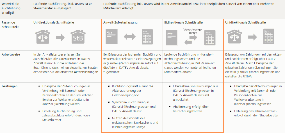

Ist das Einlesen der elektronischen Kontoumsätze mit der unidirektionalen Schnittstelle möglich? Wie Sie das beschrieben haben, scheint mir nur "Soforterfassung" möglich zu sein.
Derzeit buchen wir den Kontoauszug in Anwalt classic, übergeben die Buchungssätze nach Rechnungswesen und buchen dort den Rest.
Silvia_Kubisch
Nachricht 9 von 14
399 Mal angesehen
@kathrinhinrichsen
Das Einlesen der elektronischen Kontoumsätze ist nur mit der Anwalt-Soforterfassung oder der Bidirektionalen Schnittstelle möglich; nicht aber mit der unidirektionalen Schnittstelle.
Da Sie mit der unidirektionalen Schnittstelle die Aktenkonten nur direkt in DATEV Anwalt classic bebuchen, macht ein Einlesen elektronischer Kontoauszüge mit der Programmfunktion „Buchen elektronischer Belege (Kontoauszugs-Manager) keine Sinn, da dadurch die Buchungen nur in Rechnungswesen übernommen werden, aber nicht in die Aktenkonten in DATEV Anwalt classic. Das wäre nur dann sinnvoll, wenn Sie die Buchungen aus Rechnungswesen in DATEV Anwalt classic importieren (Bidirektionale Schnittstelle) oder eben mit der Soforterfassung in beiden Programmen gleichzeitig buchen.

Hmm. Wir würden gern das Einlesen der Kontoauszüge nutzen. Haben Sie eine Idee, wie wir da jetzt vorgehen, dass das möglich ist? (wir können das auch gern offiziell über einen Servicekontakt machen 😉 )
Hintergrund ist, dass jetzt eine andere Mitarbeiterin die Buchhaltung macht, die das gern nutzen würde, damit sie nicht alles umständlich vom Kontoauszug abschreiben muss. Bei uns werden alle Buchungen intern gemacht und am Ende des Jahres der Jahresabschluss dem Steuerberater übergeben per RZ.
Silvia_Kubisch
Nachricht 11 von 14
381 Mal angesehen
@kathrinhinrichsen
Sie können sich an den Programmservice wenden mit der Bitte um eine individuelle Beratung (heißt offiziell individuelle Dienstleistung) für die Umstellung der Schnittstelle auf Soforterfassung oder auf die Bidirektionale Schnittstelle.
Die Kollegen würden Sie dann über die Auswirkungen informieren und die Besonderheiten der beiden möglichen Schnittstellen erklären und was Sie dabei beachten müssen. In dem Gespräch können Sie klären, welche Variante die bessere ist und wann und wie die Umstellung erfolgen soll. Für diese Beratung berechnen wir 35 EUR je angefangene Viertelstunde.

Die Soforterfassung möchten wir nicht mehr vermissen.  Mit dem Zahlungsverkehr die Daten von der Bank abgerufen, in Rechnungswesen eingespielt und auf die Akten bzw. sonstigen Buchhaltungskonten verbucht. Einfach sehr gut gelungen; sieht man von den m.E. zwei - unabhängig von der Art der Zahlungserfassung - Schwachstellen im "Gesamtsystem" ab.
Die eine ist, dass zwar auch die steuerpflichtigen Aufwände zwischenzeitlich automatisch im Aufwand (damit für die Rechnungsschreibung) und im Forderungskonto (richtig mit bzw. ohne USt.) verbucht werden und zugleich in das richtige Aufwandskonto der Kanzleibuchhaltung wandern, aber dabei Doppelerfassungen nicht vermieden werden.
Anders als beim Verbuchen von Auslagen im Forderungskonto habe ich bei den steuerpflichtigen Auslagen (Aufwänden) noch keine Möglichkeit gefunden beim Verbuchen zu prüfen, ob der konkrete Aufwand bereits erfasst ist.
Das System beim Verarbeitung von steuerfreien Auslagen, die bereits im Forderungskonto sind, ist an dieser Stelle besser.
Die zweite Schwachstelle ist - unabhängig von der Art der Verbuchung - wie dem Sachbearbeiter Zahlungseingänge zur Kenntnis gebracht werden; derzeit gar nicht automatisiert.
Daher kann ich Ihnen eigentlich nur empfehlen auf die Soforterfassung umzustellen.  Nach der Einarbeitung ergibt sich eine nicht unerhebliche Zeitersparnis - gerade in den Fällen in denen auf Papierakten verzichtet wird; allerdings hat sich im Rahmen des  SR von Ende August 2022/Anfang September 2022 im Zusammenspiel zwischen Anwalt classic und Rechnungswesen bei den Kontenzuordnungen etwas geändert hat, was bei uns zum Jahreswechsel vom Service manuell korrigiert werden muss.  Daher sollten Sie ggf. die Umstellung so planen, dass diese Korrektur mit der Umstellung durchgeführt wird.

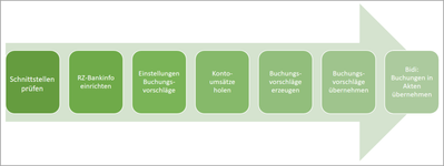

Hallo @malo,  @kathrinhinrichsen ,
ich habe in einem Hilfe-Dokument die wichtigsten Informationen zusammengestellt, wie Sie Kontoumsätze mit RZ-Bankinfo aus DATEV Rechnungswesen in Akten übernehmen. Vielleicht hilft das ein wenig.
Kontoumsätze mir RZ-Bankinfo in Akten übernehmen
