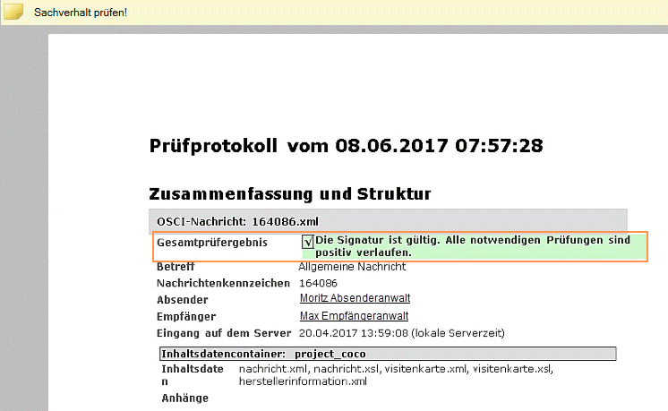

1. Wie kann man in Anwalt classic im Anwaltspostfach die Signaturen des Gerichts oder der fremden Anwälte prüfen?
Sie erhalten bei eingehenden Nachrichten als zusätzlichen Anhang eine Datei „prüfprotokoll.html“. Wenn Sie ein signiertes Schriftstück oder eine Nachricht mit Containersignatur erhalten, finden Sie dort alle Informationen zu den Signaturen. Markieren Sie diesen Anhang im Bereich "Anhänge" und blenden Sie die Vorschau ein. Wenn keine Singnatur vorhanden, ist steht in dem Prüfprotokoll ein Hinweis „VHN“, wenn ein Rechtsanwalt diese Nachricht verschickt hat. Bei den Informationen zum Übermittlungsweg gibt es Hinweis auf das besondere elektronische Anwaltspostfach.
Protokoll Signaturprüfung:
Protokoll beA-Prüfung (VHN - besonderes elektronisches Anwaltspostfach)
