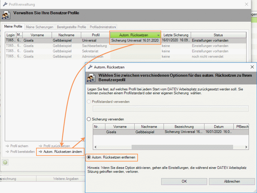

Silvia_Kubisch
Nachricht 6 von 9
528 Mal angesehen
ich kann den Fehler bei uns nicht nachstellen.
Denkbar ist, dass bei jedem Start des Arbeitsplatzes auf eine Profilsicherung zurückgestellt wird und die Änderungen nicht in der Profilsicherung gespeichert sind. Zur Prüfung gehen Sie wie folgt vor:
  1. DATEV Arbeitsplatz öffnen.
  2. Menü Extras | Profilverwaltung öffnen.
  3. Im Fenster Profilverwaltung in der Registerkarte Meine Profile prüfen, ob bei dem von Ihnen verwendeten Profil (z. B. Universal, Anwalt - erkennbar in DATEV Arbeitsplatz unten in der Statusleiste) in der Spalte Autom. Rücksetzen ein Eintrag vorhanden ist.
  4. Wenn ja, Profil markieren.
  5. Unter der Profilliste auf Autom. Rücksetzen ändern klicken.
  6. Im Fenster Autom. Rücksetzen Schaltknopf Autom. Rücksetzen entfernen wählen.
  7. Auf OK klicken.
Ergebnis:
Das Profil wird nach Neustart von DATEV Arbeitsplatz nicht zurückgesetzt. Die Einstellungen in den Filtern gehen nicht mehr verloren.
Profilverwaltung
Wenn bei Ihnen kein automatisches Zurücksetzen aktiviert ist, melden Sie sich bitte beim Programmservice DATEV Anwalt. Dann müssen wir uns das Problem bei Ihnen per Fernbetreuung anschauen und prüfen, woran das liegt.
