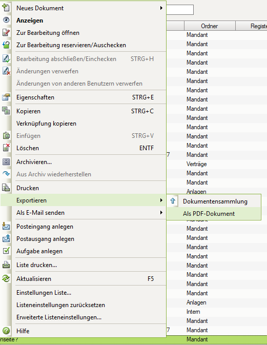

- Wird aus der Dokumentenablage die Word Datei kopiert, PDF ist aber gewünscht...
Trotzdem, vielen Dank für den Tipp

Hallo Herr Ganter,
unser work-a-round ist:
1. benötigte Datei als pdf exportieren
2. Dieses dann händisch an die E-Mail anhängen.
Nicht schön, aber funktioniert

Sehr geehrter Herr Hayko,
vielen Dank. Genau so machen es die Mädels, nicht toll, geht aber.
