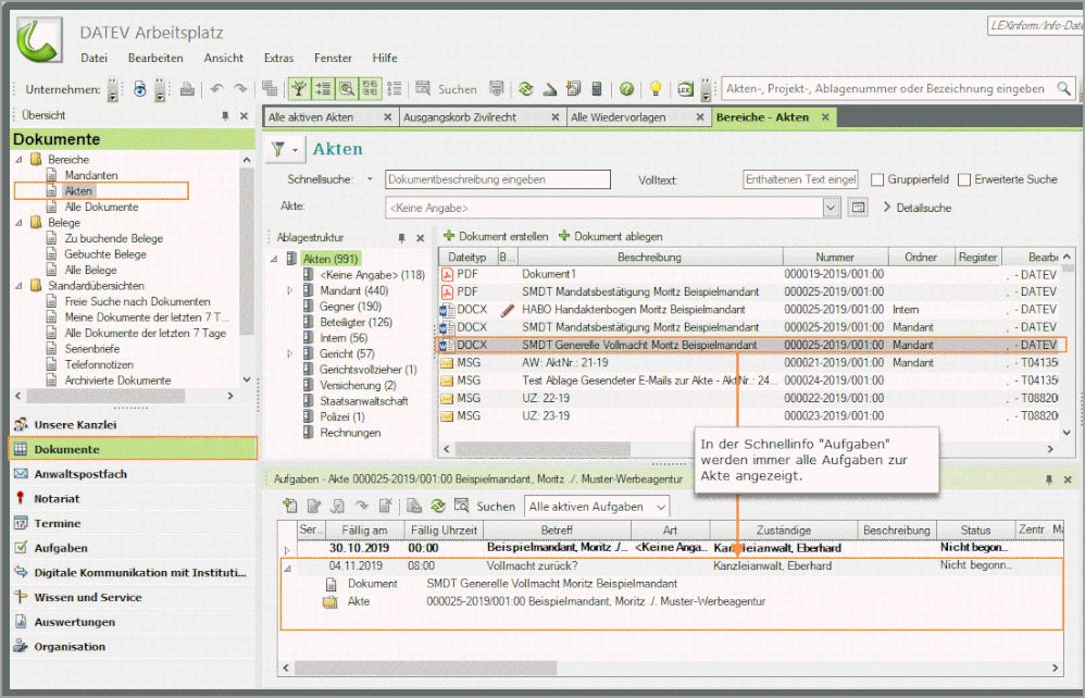

ich arbeite hauptsächlich mit dem Fenster "meiner aktiven Akten" und dort dann mit den dazugehörigen Schnellinfos. In der Schnellinfo "Aufgaben" wird mir grafisch angezeigt, dass zu meiner Aufgabe ein Dokument oder eine Akte oder etwas anderes verknüpft ist.
Eine vergleichbare Anzeige gibt es in der Schnellinfo "Dokumente" nicht? Dort kann ich bei den Einstellungen der Liste keine verknüpften Aufgaben finden. Oder kennt einer der Kollegen einen Weg?

Hallo Herr Lorenz,
das geht leider nicht. Die einzige Möglichkeit, Wiedervorlagen zum Dokument in einer Dokumentenliste anzuzeigen, besteht in der Sicht "Dokumente" in DATEV Arbeitsplatz. Leider klappt das aber nur für alle Wiedervorlagen der Akte. Hierzu markieren Sie das Dokument in der Liste und blenden die Schnellinfo "Aufgaben" ein.
Es werden  alle Wiedervorlagen der Akte angezeigt - Sie müssten in der Liste der Aufgaben zur Akte also manuell prüfen, welche Aufgabe zum markierten Dokument gehört.
