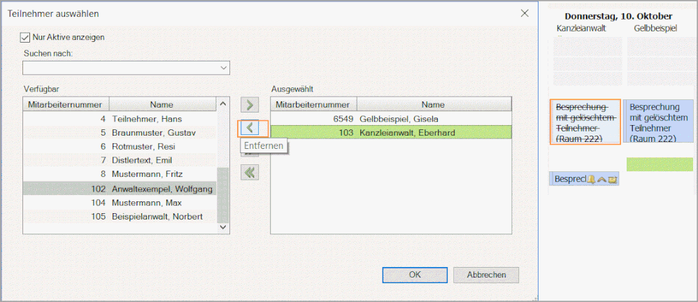

jetzt verstehe ich erst, was das Problem ist - zumindest ist ein ähnlicher Fehler hier schon erfasst:
Das Problem besteht nicht bei jedem Termin, den Sie löschen. Es tritt auf, wenn Sie einen Termin mit mehreren Teilnehmern erfassen und speichern und schließen. Später entfernen Sie im Fenster "Teilnehmer auswählen" einen der Teilnehmer aus dem Termin.
In diesem Fall werden beim Filter "Alle Termine" und "Jeder" auch ein Klötzchen für aus diesem Termin den entfernten Teilnehmer angezeigt.
Der Fehler liegt bei der zuständigen Entwicklungsabteilung und wird dort analysiert.

das Problem der gelöschten Termine in der Ansicht "Alle Termine" bei entfernten Teilnehmern wird voraussichtlich mit dem Service-Release Termine 10.14 (enthalten in Eigenorganisation Basis 10.16) am 29.11.2019 behoben.
Silvia Kubisch
