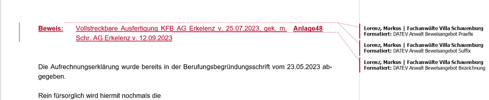

ich beschäftige mich damit, wie ich Anlagen zu einem Schriftsatz über das beA (besonderes elektronisches Anwaltspostfach) am einfachsten hinzufügen kann. Hierbei stoße ich auf folgendes Problem: Ich habe einen Schriftsatz als Word-Dokument erstellt, in dem klar angegeben ist, welche Anlagen beigefügt werden müssen. Wenn ich die Option "über beA versenden" wähle und das Word-Dokument hochlade, öffnet sich ein Fenster im Ausgangskorb. Hier kann ich zwar die Anlagen hinzufügen, aber da das Word-Dokument geschlossen ist, weiß ich nicht mehr genau, welche Anlagen erforderlich sind. Eine Möglichkeit besteht darin, das Vorschau-Fenster zu verwenden. Kennt jemand vielleicht eine noch einfachere Methode mit weniger Klicks?

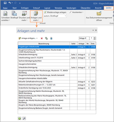

wenn Sie das Kommunikationspaket einsetzen, kann ich Sie für die geplante neue Funktion Anlagenmanager freischalten lassen. Die Funktion wird aktuell getestet und chargenweise freigegeben.
Mit dem Anlagenmanager können Sie die Arbeitsschritte bei Schriftsätzen mit Anlagen weitgehend automatisieren und vereinfachen. Sie sparen Zeit und vermeiden Fehler.
Sie können direkt in Microsoft Word in einem Dokument Urkundsbeweise (Anlagen) automatisch einfügen, formatieren und nummerieren und stempeln. Für Schriftsätze an Gerichte fügen Sie weitere Vollbeweise der ZPO formatiert ein, z. B. Zeugenvernehmung. Aus dem Dokument wird eine beA-Nachricht mit den Urkundsbeweisen als Anlagen an das Anwaltspostfach übergeben.

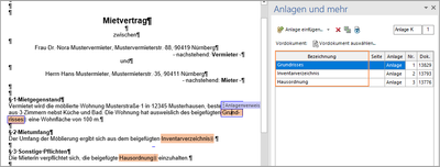

Ich kann Ihnen nur empfehlen, den Anlagenmanager zu testen.  Der Ersteller des Schriftsatzes kann nicht nur das Beweisangebot mit dem "richtigen" Dokument aus der DokAblage/DMS verknüpfen, sondern das Programm sorgt auch dafür, dass die Bezeichnung aus dem Beweisangebot als Dateiname in die beA-(Ausgangs-)Nachricht übernommen wird.
Auch an dieser Stelle nochmals DANKE an die Mitarbeitenden der Entwicklung von DATEV Anwalt, dass sie sich dem Thema angenommen haben und ein hilfreiches Tool entwickeln bzw. entwickelt haben.

Sie können innerhalb des Anlagenmanagers leider keine Anlagen oder Blankobeweise verschieben. Grund ist, dass die Texte unabhängig von den Anlagen sind. Beides ist nicht miteinander verknüpft. Wenn Sie Text verschieben, werden also nicht automatisch auch die Beweise verschoben.
Im Text können Sie die Einfügungen durch den Anlagenmanager weder bearbeiten, noch löschen oder verschieben.
Wenn Sie im Beispiel also die Anlage K3 als Anlage K6 benötigen, löschen Sie die Anlage K3 Arbeitsvertrag vom 01.10.2010 im Bereich Anlagen und mehr über das rote Kreuz.
Anschließend setzen Sie den Cursor in einen leeren Absatz nach der Anlage K5 und fügen dort die Anlage Arbeitsvertrag vom 01.10.2010 erneut ein.

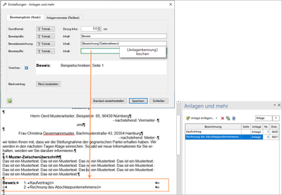

Wenn Sie gar keine Anlagen-Nummerierung und auch das Wort "Anlage" nicht ausgeben möchten, können Sie das in den Einstellungen ändern. Dazu löschen Sie bei Beweissuffix den Inhalt {Anlagenkennung}. Allerdings müssten Sie anschließend wieder auf den Standard zurücksetzen, wenn Sie in anderen Dokumenten die Nummerierung wieder benötigen.

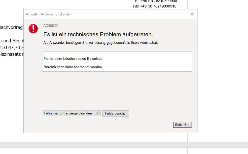

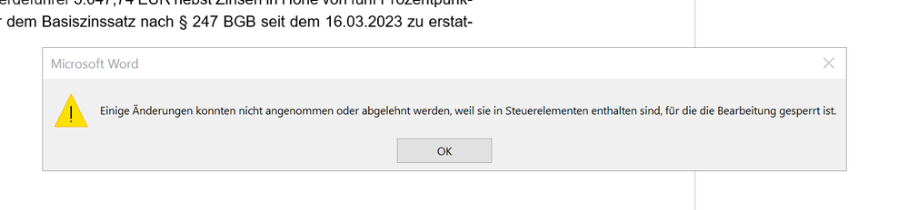

ich habe einen Schriftsatz erstellt. Dort habe ich einen Beweis durch eine Urkunde eingefügt. Das hat alles prima funktioniert, das System hat aber automatisch erkannt, dass es sich um die Anlage 48 handelt.
Ich bearbeite die Word-Dokumente im "Überprüfen"-Modus. Meine Mitarbeiterin führt dann meine Änderungen aus, indem sie die Änderungen annimmt oder ablehnt.
Als sie dies mit diesem Dokument probiert hat, hat die Funktion "Annehmen" bei allen Korrekturen funktioniert, bis auf das Einfügen der Anlage. Die dort vorgenommenen Änderungen, auch bezüglich der Formatierungen, konnten nicht angenommen werden. Ist das ein generelles Problem, wenn in dem Modus "Überarbeiten" Anlagen eingefügt werden?

Kurz geantwortet: Ja, das ist - derzeit ?!?! - noch ein generelles Thema.  Entweder per Servicekontakt an die Mitarbeitenden der DATEV oder vielleicht nimmt Ihnen @Silvia_Kubisch die Arbeit auch ab.

die Fehlermeldung ist bei uns noch nicht erfasst, d. h. bisher nicht bekannt. Können Sie den Fehlerbericht aufrufen? Falls ja, senden Sie uns den Bericht doch bitte an anwalt@service.datev.de. Ich würde ihn dann zur Prüfung an die Entwicklung geben.
