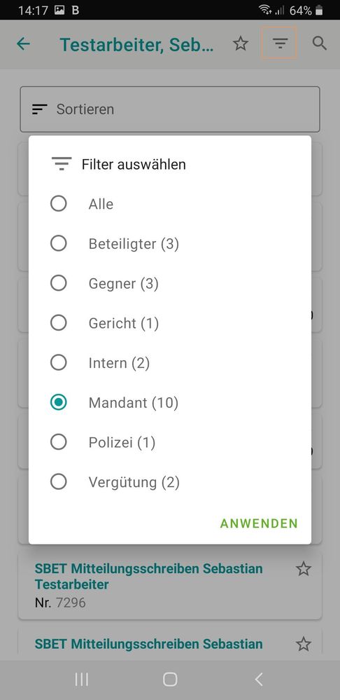

Da haben Sie in unserer Dokumentation etwas falsch verstanden. Ich gehe davon aus, Sie meinen dieses Dokument:
Ordner- und Registerstruktur in der App Anwalt Akte mobil anzeigen
Wenn Sie die Version DATEV Anwalt Akte mobil App 2.2.0 (08.05.2020) installiert haben und die Dokumente erst anschließend auf das mobile Gerät übertragen haben, werden bei Aktivierung der Ansicht Ordnerstruktur anzeigen nicht nur Register, sondern auch Ordner angezeigt. Das können Sie auch im Screenshot im Kapitel 2 Hintergrund in der Mitte (grüner Bereich) erkennen. Die Register haben wir nur der Vollständigkeit halber abgebildet, falls ein Anwender Register angelegt hat. Wenn das bei Ihnen nicht klappt, müssten Sie sich beim Programmservice DATEV Anwalt melden.
Werden denn bei Ihnen, wenn Sie Ordnerstruktur anzeigen deaktivieren, beim Klick auf das Filtersymbol Symbol_Filter_Ordner_Register.gif rechts oben neben dem Suchfeld im Fenster Filter auswählen die Ordner angezeigt?

Aktiviere ich die "Ordnerstruktur anzeigen" habe ich kein Symbol für Filter,
Deaktiviere ich "Ordnerstruktur anzeigen" erscheint das Filter Symbol. Bei einem Klick darauf kommt nur die Auswahlmöglichekit "alle Dokumente", nicht die weiteren Ordner, obwohl die Dokumente am Arbeitsplatz-PC in Ordner zugewiesen sind.
Dieses Phänomen habe ich mit ihpone und mit android Tabelt.
Öffne ich ein Dokument in der Akte mobil App und lasse mir die Informationen anzeigen, wird "Ordner" kein Eintrag angezeigt. Es ist wohl so, dass die Ordnerstruktur nicht mit übertragen wird, obwohl ich die Übertragung erst heute vorgenommen habe.
