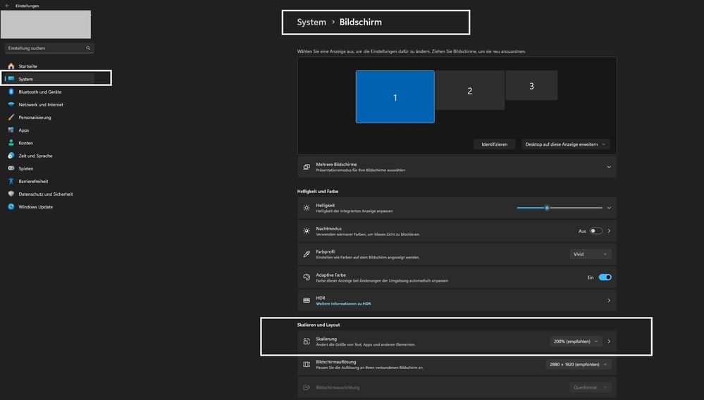

wenn ich Ihren Screenshot richtig interpretiere nutzen Sie zwei Monitore mit unterschiedlichen Auflösungen.
Damit die Darstellung auf dem linken Monitor besser lesbar wird, müssen Sie in den Einstellungen von WINDOWS die Skalierung anpassen. Ich selbst nutze drei Bildschirme unterschiedlicher Größe und Auflösung. Für jeden Bildschirm habe ich die mir angenehme Auflösung eingestellt.

wie Herr Müller vermute ich da auch eine falsche Bildschirmauflösung. So habe ich das Fenster noch nie gesehen. Das würde sicherlich auch das andere Problem beheben.

Ich habe die Skalierung geändert und die "Ablage Optionen" ist etwas größer. Allerdings ist  auf dem Bildschirm jetzt Alles größer.
Genauso verhält es sich mit den ICONS, die werden durch eine andere Skalierung minimal größer, der Rest wird hierdurch jedoch zu groß.

Schade, dass die Lösung nicht wirklich geholfen hat.
Allerdings bestätigen Sie meine Spekulation, dass es sich bei der Problematik nicht um ein Fehlverhalten handelt, auf welches die DATEV Einfluss hat, sondern um ein Problem des Betriebssystems.
Vielleicht hilft es, einen aktuellen Grafiktreiber installieren zu lassen, oder, so habe ich in der Vergangenheit ähnliche Probleme gelöst, sämtliche Erweiterungen der Anzeige zurückzunehmen, bis nur noch der Hauptbildschirm angezeigt wird.  Dann den Rechner neu starten und danach die Anzeige auf den weiteren Bildschirm erweitern.
Idealerweise würde ich aber das Vorgehen mit Ihrem IT-Betreuer besprechen.

da das "Problem" von Windows ausgelöst wird, kann DATEV dieses kaum lösen.
Wie sind die Einstellungen in den Office-Programmen?
auf meinem kleinsten Monitor hilft es neben der weiter unten geschilderten Einstellung
In den Optionen die Darstellung für Kompatibilität zu wählen
um eine lesbare Darstellung zu erhalten.
