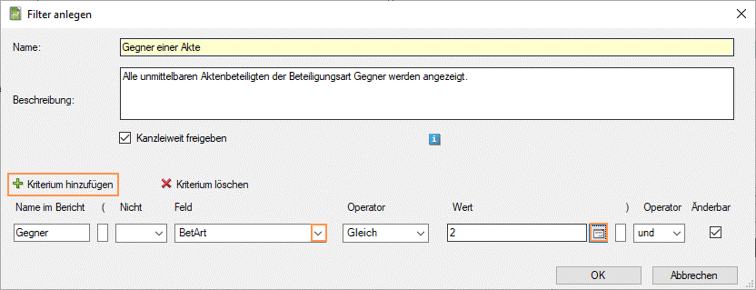

Sie können sich im Auskunftssystem einen Filter "basteln".
Mit diesen Einstellungen sollten alle Gegner aufgelistet werdenneuer Filter Gegner.jpg

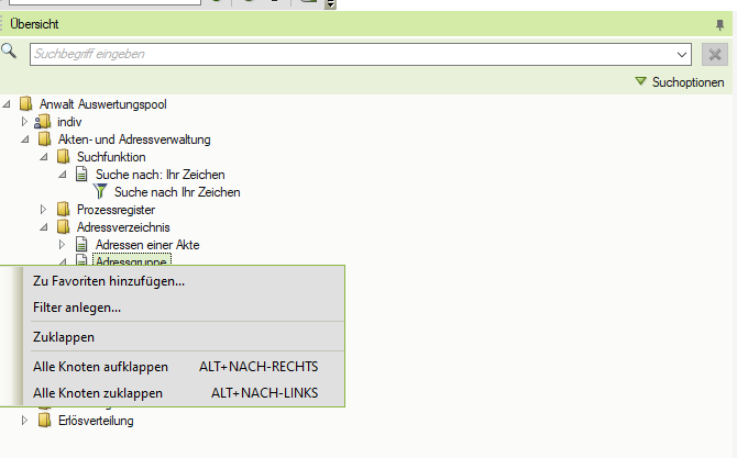

Die Funktion "Neuen Filter" finden Sie an dieser Stelle

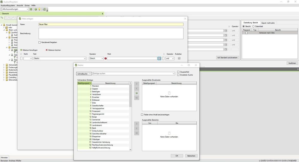

Wenn Sie alle Gegner wissen wollen, müsste im Feld die "BetArt" der Operator "Gleich" und als Wert "2 Gegner" verwendet werden.  Wenn Sie weitere Kriterien verwenden wollen können Sei diese hinzufügen und entweder kumulativ oder fakultativ (über den weiteren Operator) verwenden
