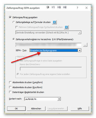

das Problem hatte ich auch schon ...
Beim Exportieren gibt es eine Option "SEPA-Typ", mit deren Umstellung ich damals das Problem gelöst bekam.
Ich hoffe, das hilft in diesem Falle auch. Gutes Gelingen ...

Sehr geehrter Herr Neustarter,
Zahlungsaufträge die mit der Zahlungsverkehrsversion 8.5 ausgegeben werden, werden im aktuellen SEPA-Format 3.x ausgegeben. Diese Zahlungsaufträge werden mit der PAIN-Version 001.001.03 ausgegeben.
Sollte das bei Ihnen nicht der Fall sein, dann aktualisieren Sie bitte Ihre Institutionsverwaltung. Sollten die Zahlungen weiter in einem anderen SEPA-Format ausgegeben werden, dann wenden Sie sich bitte an die Kollegen im Service.
Der SEPA-Typ ist nicht entscheiden, in welchen SEPA-Format die Zahlung ausgegeben wird. Hierüber wird nur der Aufbau der Zahlung gesteuert. Das SEPA-Format bleibt das Gleiche.
