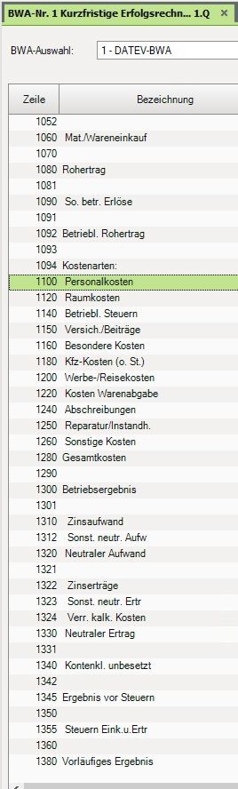

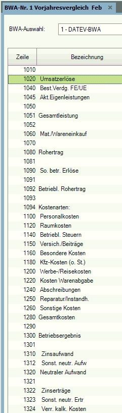

@WB77 ,
... sicherheitshalber nachgefragt:
... hat Ihre  Bildschirmanzeige irgendwie Ähnlichkeit mit den folgenden Besipielen ?
... vielleicht sind Sie ja 'im falschen Film' oder arbeiten normalerweise nie in REWE
