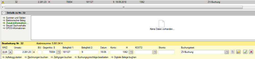

Bei einer Buchung habe ich das gelbe Dreieck mit Ausrufezeichen ("Beleg mit HInweis") - irgendwie bekomme ich es aber gerade nicht hin, mir eben diesen HINWEIS anzeigen zu lassen. Wie geht das?
Danke für die Hilfe vorab.

Den Buchungssatz mit Doppelklick in die Buchungszeile übernehmen, dann erscheint der Hinweis.
Z.B. Konto nicht angeben

Ja genau so kenne ich das auch, aber in diesem Fall (es ist eine ZV-Buchung aus dem Zahlungsvorschlag) steht eben nichts da - oder ich habe Tomaten auf den Augen....

Wenn das jedoch eingelesene Daten sind ...Unter Bestand/ Importieren/ Importprotokoll
werden Hinweise auf fehlerhafte Importe angezeigt.
Vielleicht steht da ja etwas.

Hallo @itsmconsultinggmbh,
wenn Sie mit Ihrer Frage die importierten Zahlungsausgleichsbuchungen meinen: prüfen Sie bitte die Hinweise im dazugehörigen Importprotokoll (Menü Bestand | Importieren | Importprotokoll).
Finden Sie darüber keine Erklärung zu den Hinweisen, prüfen wir Ihren Sachverhalt gerne über unseren Programmservice Rechnungswesen (Dok.-Nr.: 1071593 - Servicekontakt anlegen).
