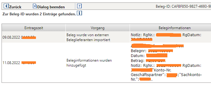

... danke @chrisocki , für die Aufklärung bzgl. der fehlenden Fehlermeldung beim Hochladen
inzwischen habe ich noch eine andere klickbare Stelle gefunden, wo ich das Belegprotokoll des einzelnen Belegs einsehen kann
Spaßeshalber habe ich mal zum Vergleich eine 'gestempelte' Buchung aus der grauen Vorzeit, aus dem vorherigen Monat angeschaut :
Ich interpretiere das Belegprotokoll so, dass ich selbst am 9.8. alle Belege hochgeladen habe und dass die Mitarbeiterin am 11.8. die Buchungsinformationen 'bewusst' oder 'bewusstlos' hinzugefügt hat, ohne nochmal virtuell und separat zu stempeln
Nach dem Hochladen waren die Belege definitiv nicht gestempelt, da ich die Ergebnisse des Hochladens und die Anzeige der Belege in der Primanota immer kurz checke
... die neu hochgeladenen Belege haben dann noch keinen Stempel und laut Belegprotokoll noch keine "Beleginformationen"
