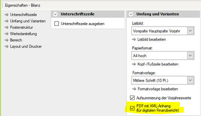

Hallo @jensha ,
meinen Sie den Haken in den Stammdaten Jahresabschluss?
Diesen Haken müssen Sie nicht entfernen, auch wenn Sie keinen "Digitalen Finanzbericht" senden möchten.
Oder meinen Sie die Einstellung beim Jahresabschluss ausgeben?
Der Haken PDF mit XML-Anhang (für digitalen Finanzbericht) ist automatisch inaktiv, wenn Sie den "Digitalen Finanzbericht" in den Stammdaten deaktivieren. Ansonsten müssen Sie den Haken manuell entfernen. Eine dauerhafte Einstellung ist für beide Funktionen nicht möglich.

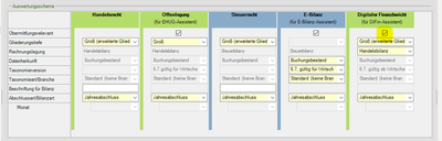

dann würden auch solche Fehlermeldungen nicht auftreten:
