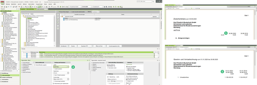

Bei der Erstellung von Zwischenabschlüssen haben wir bisher die Einstellung so gewählt, dass statt Geschäftsjahr und Vorjahr in den Spalten das Datum steht, also z.B. in der GuV 01.01.-30.09.2021 und in der Bilanz stand als Überschrift 30.09.2021. Diese Auswahlmöglichkeit vermissen wir. Wurde sie abgeschafft oder wo können wir sie finden?
Viele Grüße!
Lukas_Rudolph
Nachricht 6 von 11
798 Mal angesehen
Hallo @MK01,

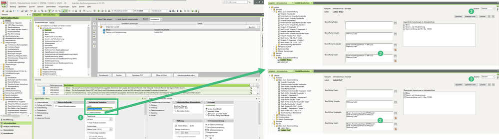

das ist im neuen Jahresabschluss auf Basis von Kontenzwecken über die Listbilder gelöst. Nachfolgend eine kurze Beschreibung wie Sie die Listbilder erstellen können. Diese können Sie auch bei anderen Mandanten verwenden.
Da für die Bilanz eine andere Variable ausgegeben werden soll wie für die GuV, müssen Sie zwei Listbilder erstellen. Also nachfolgende Anleitung im Prinzip einmal für Bilanz und einmal für GuV. Siehe auch Screenshots.
Voraussetzung:
Ausgeben - Jahresabschluss ist geöffnet. (Aufruf: Bestand | Ausgeben | Jahresabschluss).
  1. Listbild bearbeiten wählen.
  2. In den Feldern Beschriftung Hautspalte und Beschriftung Vorjahr die gewünschten Variablen einfügen (über Schaltfläche eingeklammertes Fragezeichen). .
    Tipp: Beim Listbild für die GuV würde ich nach {Ende Auswertungszeitraum: TT.MM.JJJJ} zwei Leerzeichen erfassen, da es in der Auswertung rechtsbündig ist und aus meiner Sicht dadurch besser aussieht 😊.
  3. Listbild über Schaltfläche Speichern unter speichern. Bei Verwenden für würde ich Kanzlei auswählen, dann können Sie das Listbild bei anderen Beständen wiederverwenden.
  4. Unter Ausgeben - Jahresabschluss das eben erstellte Listbild auswählen und die Auswertung erneut aufbereiten.
  5. Die Überschriften werden nun entsprechend der eingestellten Variablen ausgegeben.
Weitere Informationen: Listbilder für den Jahresabschluss bearbeiten (Dok.-Nr. 9282721)
