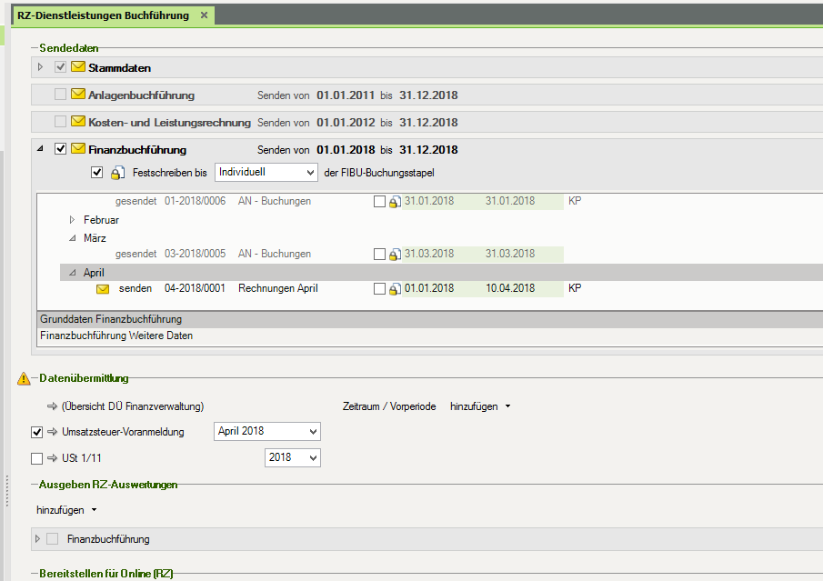

Wenn wir jetzt über KaReWe reden und nicht über das Mittelstandsprogramm dann meine ich dies hier:
Nachricht 10 von 12
84 Mal angesehen
Ja, das meinte ich.
Und damit kann ich einen Vorlauf für 04/2018 festschreiben, ohne den vorherigen für 03/2018 festzuschreiben und eine UStVA für 04/2018 erstellen?
