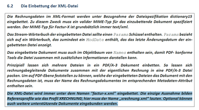

Daran sollte es nicht liegen, denn laut Punkt 6 und 6.2 der Standards vom 07.05.2025 ist das zulässig:
