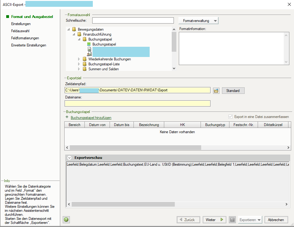

arbeiten Sie mit DATEV, dann können Sie über Bestand -> Exportieren -> ASCII-Daten ebenfalls die Daten herauslassen. Das sieht dann so aus:
Dazu muss natürlich eine entsprechende Formatvorlage erstellt sein. Dies sollte Ihr StB mit Ihnen machen, da Sie das dann bei Änderungen auch alleine können sollten.
Dabei muss darauf geachtet werden, dass die Buchhaltung einen oder mehrere Buchungsstapel hat, die ausschließlich Buchungen für die Aktivbank enthält, damit nicht nachgearbeitet werden muss.
Die dann erzeugten Dateien sind an die Aktivbank zu senden.
