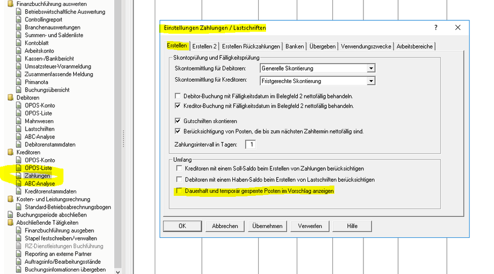

ich meine folgende Einstellung (dort rechte Maustaste, Menüpunkt Einstellungen Zahlungen/Lastschriften):

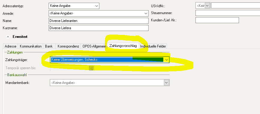

Und generell gilt: wenn in den Kreditorenstammdaten diese Einstellung (s. u.) gewählt wird, dürfte überhaupt nie ein Zahlungsvorschlag kommen:
Die Einstellung würde ich immer mit "Lieferant hat Einzugsermächtigung" übersetzen.

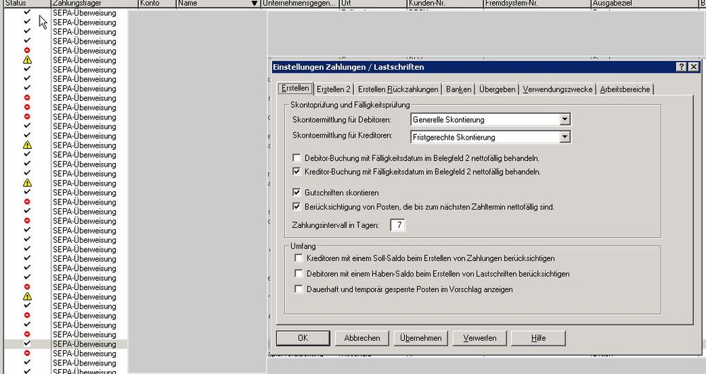

Trotzdem sieht mein Zahlungsvorschlag so aus:
Die rot markierten sind eben jene Lieferanten, die gesperrt wurden.

sind Sie sich sicher, dass Sie in den Kreditorenstammdaten tatsächlich wie von Herrn Hüwe beschrieben im Register Zahlungsvorschlag den Eintrag "keine Überweisungen, Schecks" und nicht "<keine Angabe>" ausgewählt haben?
Bei dem Eintrag <keine Angabe> werden die übergreifenden Einstellungen der Mandantenstammdaten, bei Ihnen vermutlich SEPA-Überweisung, herangezogen...

Tatsächlich war bei einigen Lieferanten noch "keine Angabe" im Zahlungsvorschlag hinterlegt... und eben jene wurden mir dann angezeigt. Prinzip ist eigentlich klar, da habe ich nicht richtig hingeschaut.
Auf jeden Fall funktioniert jetzt alles wie es soll.

Damit (temporär) gesperrte Posten - nach der obigen Logik - trotzdem vorgeschlagen werden -> siehe das Bild in meinem Beitrag #4 oben, dort die unterste Option die im Bild nicht aktiv ist.
