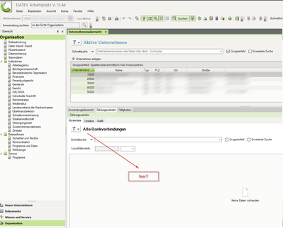

auch wir waren letzte Woche mit dem Fakt konfrontiert, dass DATEV aktualisiert werden musste, damit die Bankenanbindung weiter funktioniert. Seit dem Update stellen wir fest, dass im DATEV Arbeitsplatz V.15.44 in der Unternehmensübersicht der Reiter Zahlungsverkehr leer ist.
Weitere Störungen konnten wir bislang nicht feststellen, auch das Programm Zahlungsverkehr funktioniert unabhängig davon.  Handelt es sich dabei um einen Bug?

Falls es auch noch jemanden betrifft der dieses Thema liest: Es handelt sich um einen Programmfehler der in der kommenden Version (voraussichtlich ab 22.5.) korrigiert sein soll.
Update-Termine - DATEV MyUpdates
bzw: Schnellinfo DATEV Zahlungsverkehr zeigt keine Daten an - DATEV Hilfe-Center

Sehr geehrter Herr Thaler,
gibt es inzwischen neuere Infos zu diesem Thema?
Das Update 22.05. hatte das Problem ja nicht behoben, in einem Update war die Behebung zuerst angekündigt danach aber wieder entnommen.
Aktuell steht in den MyUpdates nichts entsprechendes
Suchergebnisse - DATEV MyUpdates
Das Hilfedokument verweist ebenfalls noch auf zukünftige Updates

Hallo @RJörg ,
sobald dieser Fehler behoben ist, werden wir Ihnen die entsprechenden Informationen in diesem Dokument zur Verfügung stellen. Derzeit kann ich Ihnen leider noch keinen konkreten Zeitpunkt für die Umsetzung nennen.
