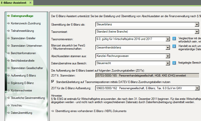

Hallo Leute,

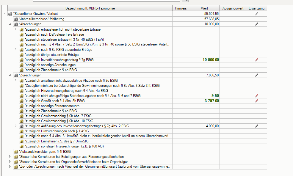

warum werden in der EBilanz die Werte für den Investitionsabzugsbetrag, GewSt. und die nicht abzugsfähigen Betriebsausgaben automatisch versorgt?
Diese Felder muss ich immer manuell befüllten (Tabelle), obwohl die Werte aus der FiBu zu entnehmen sind. Den Investitionsabzugsbetrag wird sogar über die Statistikkonten gebucht.
Muss man hier tatsächlich manuell ran oder mache ich da etwas falsch?
Gruß A. Martens

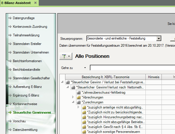

Haben Sie in Rechnungswesen mehrere Bereiche (zB Handels- u. Steuerrecht)? Dann müssen im E-Bilanz-Assistenten die Daten aus dem steuerrechtlichen Bereich übernommen werden.

Und woher übernehmen Sie die Gewinnkorrekturen?
Nachricht 6 von 14
279 Mal angesehen
Na, die gebe ich von Hand ein, da DATEV die Werte nicht aus der FiBu importiert.
Wir nutzen keine Steuererklärungen von DATEV. Es geht hier auch um die Übermittlung der EBilanz und die ist Teil des Jahresabschlusspaketes, deshalb müssen die Daten auch aus der Bilanz eingesteuert werden und nicht aus irgenwelchen Steuerprogrammen.
Gruß A. Martens

Das wäre natürlich sinnvoll, leider funktioniert das aber (noch) nicht.
Ich übergebe die Rewe-Werte in die Steuererklärungen, übergebe ggf. Rückstellungen zurück. Der E-Bilanz-Assistent holt sich die Korrekturen aus den Steuererklärungen.

die außerbilanziellen Korrekturen werden von der Finanzverwaltung als redundante Informationen sowohl in der Steuerdeklaration als auch in der E-Bilanz (Ausnahme Körperschaften) eingefordert. Der Umgang mit redundanten Informationen stellt besondere Anforderungen an den Anwender und an die Software – insbesondere im Hinblick auf Konsistenz und Prozessablauf. Die große Mehrzahl unserer Anwender, die die Steuer- und Rechnungswesenprogramme nutzen, übergeben die außerbilanziellen Korrekturen bereits im Rahmen der Jahresabschlusserstellung (d.h. vor der E-Bilanz) in die Steuerprogramme – wg. der Berechnung der Steuerrückstellungen. Um die Konsistenz dieser Werte, die danach sowohl für die Steuerdeklaration als auch die E-Bilanz benötigt werden, sicherzustellen, wird der E-Bilanz-Assistent ebenfalls aus dieser Quelle via Schnittstelle bedient. Auf eine parallele Anbindung des E-Bilanz-Assistenten für die außerbilanziellen Korrekturen an die Finanzbuchführung haben wir im Sinne der Konsistenz mit den Steuerprogrammen und wegen der einheitlichen Prozessabläufe verzichtet.
