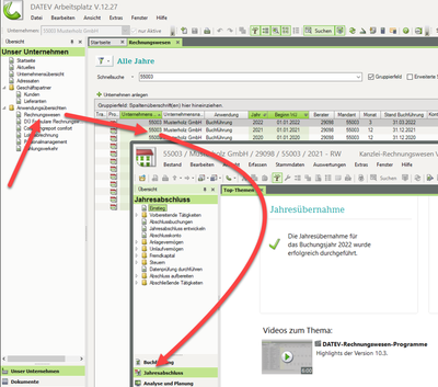

Für den PC, an dem DATEV Kanzlei-Rechnungswesen installiert werden soll, gehen Sie bitte wie folgt vor:
  1. Bestellen Sie eine Lizenz zum Programm DATEV Kanzlei-Rechnungswesen und Ergänzungspaket DATEV Mittelstand.
  2. Deinstallieren Sie an dem betroffenen Rechner Mittelstand Faktura mit Rechnungswesen.
  3. Rufen Sie die Zugriffsrechte für DATEV Kanzlei-Rechnungswesen und Ergänzungspaket DATEV Mittelstand ab.
  4. Installieren Sie DATEV Kanzlei-Rechnungswesen und Ergänzungspaket DATEV Mittelstand.
Wenn Sie anschließend den Jahresabschluss-Teil eines Bestandes öffnen wollen, ist dies über die geöffnete Kanzlei-Rechnungswesen-Maske möglich:
Unabhängig davon, ob Auftragswesen verwendet wird oder nicht, finden Sie eine Anleitung in der DATEV-Hilfe 1043830 unter "Auftragswesen wird verwendet: Ergänzungspaket DATEV Mittelstand erforderlich".
