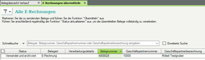

Wenn ich unter abschließende Tätigkeiten die E-Rechnung versende (entweder über das Portal oder als Mail) wird die Mail doch aber durch die DATEV übermittelt mit Absender e-invoice.datev.de

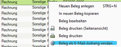

Versende ich die Rechnung direkt per Rechtsklick auf die Rechnung "Beleg als E-Mail Anhang versenden", wird lediglich eine PDF als Anhang bereitgestellt, ohne die ZUGFeRD Daten.

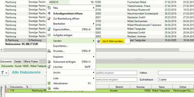

Aber jetzt noch ein paar praktische Tipps: Normalerweise hat man als Rechnungsersteller genügend Möglichkeiten innerhalb der Rechnungserstellung im Auftragswesen zu definieren, an wen die Rechnung gehen soll:
Sollte man tatsächlich im Nachgang nochmal per E-Mail versenden wollen, macht man das am besten aus der Dokumentenablage (oder aus der "Schnellinfo Dokumente" im Auftragswesen), nachdem die E-Rechnung versendet und archiviert ist.
