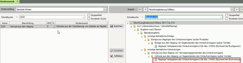

Der Kontenzweck wurde dieses Jahr rückwirkend ab dem Jahr 2022 eingeführt. Er ist zunächst keinem Konto zugeordnet. Ab dem Jahr 2024 wird dem Kontenzweck das Standardkonto 2324 im SKR03 zugeordnet.
Gemeint ist der Kontenzweck Abgänge Wertpapiere des Umlaufvermögens § 8b Abs. 3 KStG (Buchwert bei Buchverlust).
Nutzen Sie das Konto 2324 in den Jahren 2022/2023 müssen Sie dem Konto noch den neuen Kontenzweck Abgänge Wertpapiere des Umlaufvermögens § 8b Abs. 3 KStG (Buchwert bei Buchverlust) zuweisen.
So gehen Sie vor:
1. Im Menü Stammdaten | Sachkonten | Kontenzweck wählen.
2. Im linken Arbeitsbereich in der Schnellsuche die Kontonummer 2324 erfassen. Das Konto ist markiert.
3. Im rechten Arbeitsbereich unter Ansicht Abschlussgliederung E-Bilanz wählen.
4. In der Schnellsuche die Anfangsbuchstaben des Kontenzwecks erfassen (Abgänge Wertpapiere ).
5. Gewünschten Kontenzweck markieren.
6. Auf die Schaltfläche Zuordnen klicken.
7. Auf die Schaltfläche Speichern klicken.
8. Arbeitsblatt Kontenzweck schließen.
Nun können Sie die Werte an das Programm Körperschaftsteuer ohne Fehlermeldung übergeben.
