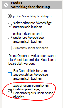

Nein, wenn ich in Kanzlei-REWE diese Bankbuchungen mit Belegen verbuchen will, brauche ich den Stick.
Das heißt, sobald ich diese Funktion in Kanzlei-REWE nutzen will:
