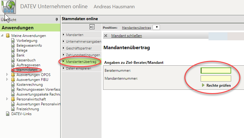

Ich steuer noch einen Screenshot zum Mandantenübertrag in DATEV Unternehmen online bei:
Wenn Sie wie Herr Bohle korrekt schreibt die Kosten direkt durch die DATEV an den Mandanten weiterberechnet haben möchten, dann sollten Sie Ihren KaRewe Bestand über Bestandsdienste Rechnungswesen auf die Unterberaternummer und Mandantennummer in Unternehmen online des Mandanten umspeichern. Sollte Sie dies tun, bitte nicht vergessen, das DFÜ-Passwort für die Unterberaternummer des Mandanten unter Organisation | Basissoftware | Sicherheit und Rechte zu hinterlegen.
Bitte unbedingt beachten, dass wenn Sie die digitale Personalakte oder Arbeitnehmer online beim Mandanten nutzen möchten, der Lohn auch unter gleichen Berater- und Mandantennummer geführt werden muss.
In der Regel ist es aber am einfachsten die Daten der Mandanten, sofern Sie nicht selbst buchen, unter der Kanzlei-Beraternummer zu verwalten.
