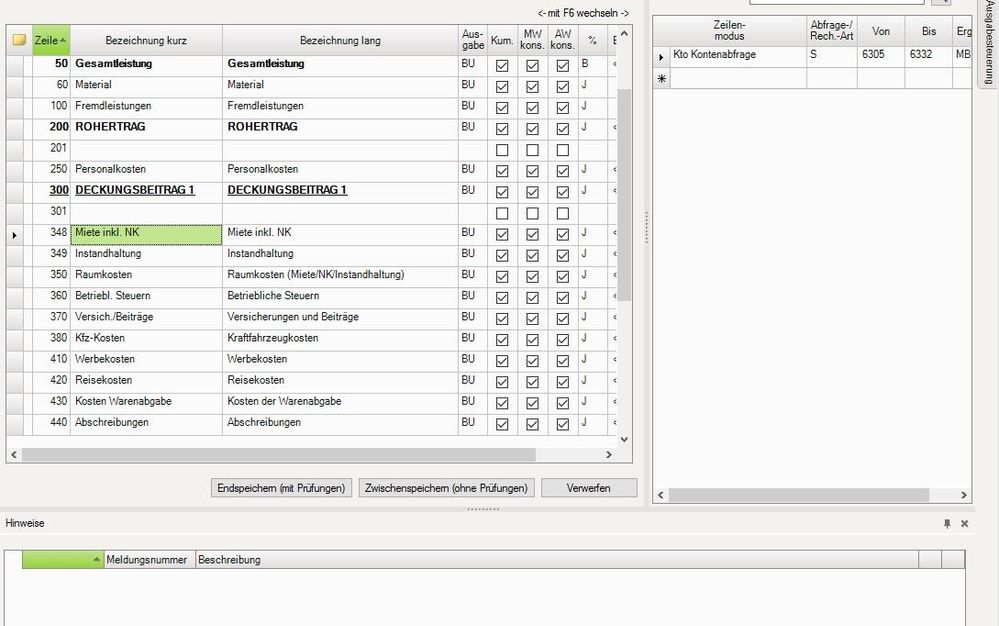

vielen Dank, das hat mir bereits geholfen. Die Zeilen konnte ich anlegen, sie werden in der Chefübersicht auch mit angezeigt, allerdings ohne Werte. Miete und Instandhaltung sollen die Konten anzeigen. Raumkosten soll beide Werte addieren.
Was habe ich falsch gemacht?

Hallo Frau Kreutzer,
die Zeilenstruktur sieht gut aus. Hier kann ich keine Fehler entdecken. Prüfen Sie bitte noch folgendes:
  1. Lassen Sie in der Chefübersicht die monatlichen Werte, die aufgelaufenen Werte oder beides anzeigen?
  2. Für welchen Zeitraum haben Sie den BAB berechnet (der ja Basis für alle weiteren KOST-Auswertungen wie zum Beispiel die Chefübersicht ist)?
  3. Wurden in dem betreffenden Monat bzw. Zeitraum überhaupt Werte auf die Konten gebucht, die Sie in der Zeilenstruktur geschlüsselt haben und wurden diese Buchungen mit Kostenstelle erfasst? In der Buchungsübersicht können Sie prüfen, ob die Werte eines Kontos oder eines Kontenbereiches mit Kostenstellen gebucht wurden. Wählen Sie dazu über das Menü Auswertungen | Finanzbuchführung | Buchungsübersicht. Wählen Sie unter "Kriterien und Zusatzinformationen" (Gegenkonto-)Konto und rechts daneben als Auswahlkriterium gleich. Geben Sie dann in den Feldern von und bis den Kontenbereich ein. Möchten Sie zum Beispiel wissen, ob die Raumkosten (Zeile 350 in Ihrer Zeilenstruktur) mit Kostenstellen gebucht wurden, geben Sie den Kontenbereich 8348 bis 8349 ein. Klicken Sie auf Übernehmen. In der Spalte KOST1 bzw. KOST2 sehen Sie, ob die Buchungen mit Kostenstelle erfasst wurden. Ausnahme: Existiert für ein Konto oder einen Kontenbereich eine Kontenverteilung, muss keine Kostenstelle im Buchungssatz erfasst werden. Über Stammdaten | Kosten- und Leistungsrechnung | Kontenverteilungen können Sie prüfen, ob für ein Konto oder einen Kontenbereich eine Kontenverteilung angelegt wurde.
  4. Prüfen Sie, ob die betreffenden Konten auch in den Relevanten Konten enthalten sind. Wählen Sie dazu Stammdaten | Kosten- und Leistungsrechnung | Relevante Konten. Konten bzw. Kontenbereiche, die in der Kostenrechnung ausgewertet werden sollen, müssen sowohl in der Zeilenstruktur als auch in den Relevanten Konten enthalten sein.
  5. Lassen Sie den BAB oder den Standard-BAB berechnen? Bei individuellen Anpassungen der Zeilenstruktur müssen Sie immer den "normalen" BAB (also nicht den Standard-BAB) berechnen, da der Standard-BAB eine starre, nicht änderbare Zeilenstruktur hat.

Hallo Herr Bleyer,
vielen Dank für Ihre Hilfe! Ich habe den Standard BAB verwendet. Mit dem normalen BAB klappt es wie gewünscht! Nochmals vielen Dank!
