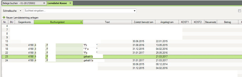

Erstens fällt auf, dass Kontrolle der Lerndatei unerlässlich, aber eigentlich nicht möglich ist. Die Ansicht/Bezeichnung "Zuletzt benutzt"  bezeichnet das Datum des Buchungstags u. nicht wann der Eintrag benutzt wurde. Das ist wenig hilfreich.
Der aktuelle Text des Mand. lautet "gehalt f.aXXXXXXX" u. wurde zuletzt am 24.3.2017 erfolgreich benutzt:

Nachricht 8 von 9
434 Mal angesehen
Hallo theo,
wenn es redunante Lerndateieinträge gibt, dann greift immer die zuletzt angelegte Lerndatei, da diese laut dem System die aktuellste ist.

Nachricht 9 von 9
434 Mal angesehen
Hallo theo,
vielen Dank für die Anregung!
Da haben Sie Recht. Das "Zuletzt benutzt" bezieht sich auf das Datum des Buchungstags und nicht wann der Eintrag tatsächlich benutzt wurde.
Ich werde Ihre Anregung an die zuständige Fachabteilung weiterleiten.
