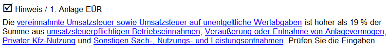

Sie meinen dieses 5301038 - Privatnutzung Elektrofahrzeuge - Buchungsbeispiele - LEXinform online Dokument oder?
Das sieht in der Gewinnermittlung dann so aus ...
In die EÜR müsste doch dann der saldierte (und positive) Betrag der Konten 8924 UND 8921 übernommen werden ...
Und unter Fehler und Hinweise kommt dann ...

Ein Habensaldo insgesamt ist richtig, es sind ja fiktive Erträge.
Ich habe auch einen Mandanten mit E-Auto, Habensaldo auf Konto 8921, Soll-Saldo auf Konto 8924, im Saldo ein Habensaldo, dieser wird in die EÜR in die Zeile "Private Kfz-Nutzung" übernommen.
Zwar bekomme ich einen Hinweis, dass die vereinnahmte Umsatzsteuer nicht zum Saldo umsatzsteuerpflichtiger Betriebseinnahmen und Privatnutzungen passt, das ist aber nur ein Hinweis und kein Fehler und ehrlich gesagt sehe ich da das Problem beim Formular des Finanzamtes, dass bei diesem Punkt nicht zwischen umsatzsteuerpflichtiger  und umsatzsteuerfreier Privatnutzung unterscheidet.
