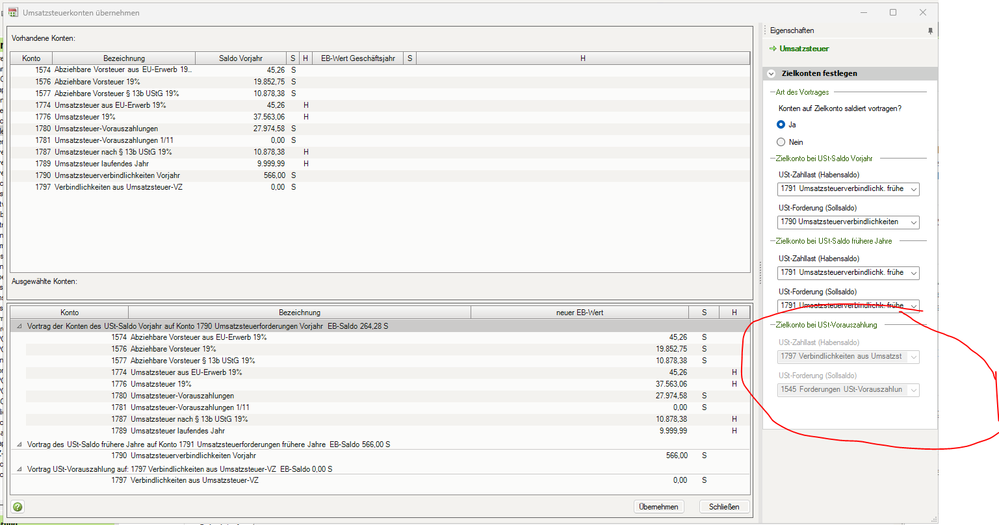

ich möchte gerne die UStVA automatisch buchen lassen. Ich habe das bei der Jahresübernahme der USt-Konten gesehen, dass es dort auch die USt-Vorauszahlung gibt. Das ist jedoch ausgegraut und auch nimmt er es nicht in die ausgewählten Konten rein. Dort habe ich nur die aus dem Vorjahr. Das Dokument 9218774 hilft mir da irgendwie nicht ganz, weil ich nicht sehe, was dazu eingestellt werden muss.
Könnt ihr mir da helfen?

Wurde schon vorab ein USt-Konto mit einem EB-Wert bebucht und daher ausgegraut?

Hallo @justnkl ,
ich vermute mal, das es um die Jahresübernahme und den Saldovortrag geht.
Haben Sie einen Bilanzierer oder einen EÜR?
Normal nimmt er bei der Jahresübernahme nur das Konto USt laufendes Jahr (1789 SKR03) und trägt dieses vor.
Normal werden ja auch alle USt/VoSt-Sammelkonten inklusive des VZ-Kontos über das Konto 1789 abgeschlossen.

@cro, nein ich habe bisher keine Vorträge aus dem Vorjahr.

Hallo @AKW,
ich meine den unteren Teil beim Übernehmen der USt-Konten.
In meinem Fall habe ich eine EÜR.

Bei ner EÜR lasse ich beim Jahreswechsel die Finger von der UST. Wird einfach nicht übertragen.
Hat auch absolut kein Nutzen, denn rein der Zu- und Abfluss zählt.
Klar 10. Tage Regelung beachten, aber ansonsten hab ich ja keine Forderung/Verbindlichkeit die ich ausweisen muss und dann ausgeglichen werden muss.
Das Zielkonto bei Ihnen dürfte ausgegraut sein, weil keine entsprechenden Konten verbucht sind. Zumindest sind diese nicht in der Übersicht aufgeführt.
Haben Sie USt-VA auf das Konto 3820 gebucht ?

Nein, bisher nicht. Ich kenne es, dass man es auch bei einer EÜR unterjährig verbucht um es abstimmen zu können - quasi wie bei der Lohnverbuchung. Bisher habe ich das manuell gebucht, aber eben diese Funktion gesehen.

Meinen Sie das hier? Diese Konten sind nach DATEV-Buchungsstandart fest vergeben.

@guenther , ja die meine ich. Ich möchte die Konten nicht ändern, aber er nimmt sie auch nicht in die Auswahl unten rein, das bedeutet, dass sie nicht vorgetragen bzw. bebucht werden.

aber die monatliche Verbuchung innerhalb eines Jahres hat doch rein gar nichts mit der Jahresübernahme zu tun, in der man Salden vom Vorjahr ins aktuelle Jahr übergibt.
Damit werden Sie nicht weiter kommen und eine Automatik ist mir dazu auch sonst nicht bekannt.
