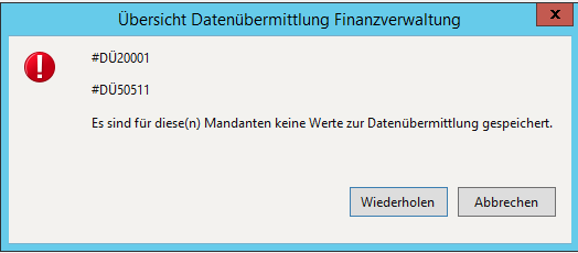

Da soll auch bei Fällen funktionieren, wo eine Konsolidierung erfolgt, da hier der Befehl "Übersicht Datenübermittlung Finanzverwaltung" in den Fehler läuft, daß für diesen Mandanten keine Daten gespeichert sind. (Verständlich, da dieser Mandant nicht selber übermittelt)
Folglich muß jetzt der korrekte Mandant geöffnet werden, um die Werte des letzten Monats zu ermitteln, da:

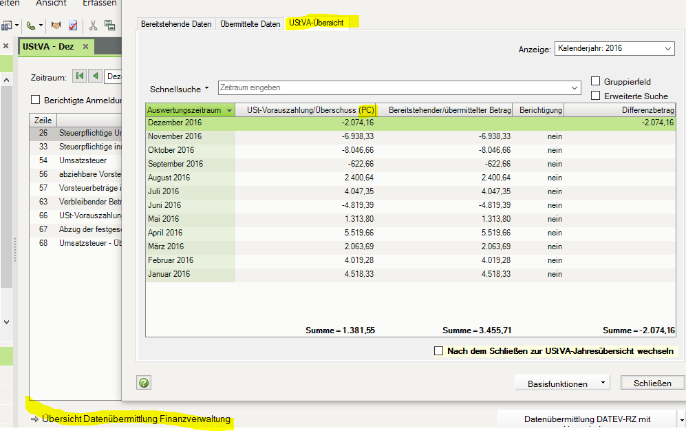

in Karewe pro, USt-VA-Ansicht kann man unten die Ansicht -Übersicht DÜ-FA- aufrufen und in die Ansicht -UStVA-Übersicht- wechseln. Aktuell u. 2 Jahre rückwärts stehen zur Verfügung.
Seither ist hier das 1780 exceln, ausziffern, etc. eigentlich Vergangenheit. Sie können genau  sehen, in w. Monat noch ein ungesendeter Vorlauf mit USt-VA Abweichung gegeben ist.
C. Rohwäder

Hallo Herr Rohwäder,
leider klappt das nur, wenn die USt VA kostenpflichtig über die Datev und nicht über Elster übermittelt werden...
Schöne Grüße Willi Müller
