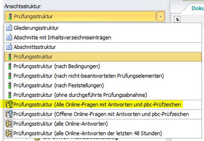

1. Neuer Filter
Bisher gab es nur den Filter "Offene Online-Fragen mit Antworten und pbc-Prüfzeichen". Dies konnte dazu führen, dass aus Versehen eine "Prüfungsfeststellung" auf "Erledigt" gesetzt wurde ohne das Prüfzeichen "pbc" zu ändern und dann wurde leider mit dem vorhandenen Filter nichts mehr angezeigt.
Mit dem neuen Filter "Alle Online-Fragen mit Antworten und pbc-Prüfzeichen" werden nun auch die "Prüfungsfeststellungen" die auf Erledigt gesetzt wurden angezeigt und man kann schnell das Prüfzeichen noch ändern.

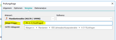

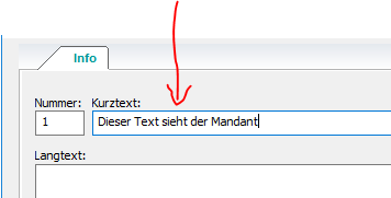

Die "Überschrift", die der Mandant im MaDi auf der Plattform sieht ist dieses Feld:
Leider kann man den Knigge in diesem Eingabedialog nicht ändern. Es wird der Knigge verwendet, der in der Prüfungsfrage hinterlegt wurde:
