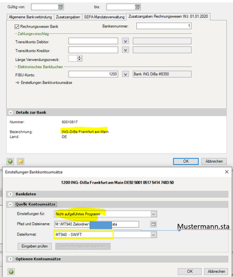

Die DIBA geht mit .sta. Machen wir für zwei Quartalsbuchaltungen so. Der Aufwand ist minimal.
der Mandant schickt den Download Mustermann.sta. OHNE Q1 oder Monatsangaben!
In den Quellen für den Kontoumsatz:
Die Email kommt; PW geschützte ZIP Datei entpacken nach --> MT940 Zielordner. "Datei vorhanden" ersetzen "Ja".
Die digitalen Belege ins DMS laden. OPOS buchen; Bank buchen. Fertig. das geht auch auf Monatsbasis.
zeitlicher Aufwand 5 Minuten. (also für den Import) Wenn die Lerndatei gut gepflegt ist auch für die Bank. 😎😅
Dabei ist wichtig das der Mandant den Namen der Datei nicht ändert. --> Umbenennen kostet auch Zeit.

Sie können bei der Quelle der Kontoumsätze auch einen * für den Dateinamen angeben, also *.sta. Dann ist es egal, wenn der anders ist.
