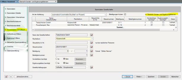

der Mandant ist eine GbR mit 3 Gesellschaftern, die jeweils ein paar Sonderbetriebsausgaben haben. Das FA will dafür keine Aufstellung, das soll entsprechend gebucht werden und mit der e-Bilanz gesendet werden.
Jetzt hab ich diese Anleitung dafür gelesen: https://apps.datev.de/help-center/documents/9211743
bin mir aber gar nicht sicher, welche Variante für meine Zwecke am besten funktioniert.
Die Sonderbetriebsausgaben sollen dem jeweiligen Gesellschafter zugeordnet werden im Rahmen der Feststellungserklärung, also nicht vorher schon im JA.
1. Was ist jetzt der Unterschied zwischen Sonderbilanz und Ergänzungsbilanz?
2. Muss ich dann jeweils einen "anwendungsspezifischen Fall" anlegen oder muss das als separate Leistung an die jeweilige zentrale Mdt-Nr., wo bisher nur die ESt dran ist?
3. Da buche ich das dann jeweils rein und hab dort dann insgesamt 3 weitere (kleine) e-Bilanzen, die ich dann auch senden muss oder wird das beim senden der Gesamthandsbilanz gleich mitgesendet?
Man kann das irgendwie miteinander verknüpfen (zuordnen), aber mir ist nicht klar, ob dann die SBA Auswirkung haben auf das Ergebnis der GbR (was sie an der Stelle nicht haben sollen) oder ob das dann "nur" ein eBilanz-Paket ist, das dann in einem gesendet wird.

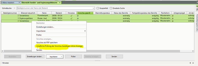

Eine kleine Ergänzung:
Die Sonder- und Ergänzungsbilanzen müssen programmseitig nicht einzeln an die Finanzverwaltung übermittelt werden. Es ist möglich, alle Sonder- und Ergänzungsbilanzen einer Personengesellschaft aus der Gesamthandsbilanz im Rahmen der E-Bilanz-Übermittlung (also im E-Bilanz-Assistenten) auf einmal zu übermitteln. Voraussetzung ist, dass die Sonder- und Ergänzungsbilanzen mit der Gesamthand verknüpft sind und keine Fehler aufweisen, die einer Übermittlung im Weg stehen.
E-Bilanz-Assistent der Gesamthand:
Durch markieren mehrerer Sonder- und Ergänzungsbilanzen und anschließendes klicken auf "Prüfen" werden die gewählten Bestände auf einmal geprüft und, sofern vorhanden, deren Fehler angezeigt.
Die Prüfung der Vorschau kann auch ohne nochmaliges öffnen aller Bestände über das Kontextmenü erfolgen:
