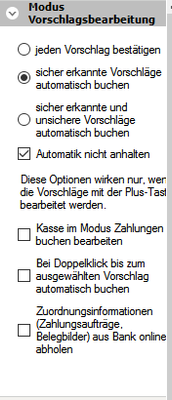

Wir nutzen für Rechnungsfreigabe und Buchungserfassung die Software Smacc, womit wir ganz zufrieden sind.
Einzig was nervig ist, dass man den Exportdatei XML, in der Datev RW nochmal einzeln bestätigen muss, damit die Buchungen auch final übernommen werden.
Ich habe versucht die Funktion Hinweissymbole entfernen zu nutzen, was leider bei der Importdatei aus Smacc nicht funktioniert.
Hat jemand die gleiche Erfahrung machen müssen und eine Lösung hierzu gefunden?

Folgendes ist bei uns eingestellt und nur bei den Exporten aus der Tool Smacc oder Pleo, müssen alle Buchungsvorschläge erneut in Datev bestätigt werden um es zu buchen.

Wenn ich das richtig sehe, werden die Buchungen über Buchungsvorschläge bearbeiten geholt. M.E. werden die Buchungsvorschläge als unsicher gekennzeichnet. Dann müsste die Einstellung "sicher erkannte und unsichere Vorschläge automatisch buchen" ausgewählt werden. Das sollte bevor danach die Bank oder PLEO gebucht wird, wieder umgestellt werden.
Eine Alternative wäre die Buchungssätze über die Stapelverarbeitung einzuspielen (Voraussetzung die Buchungssätze sind immer vollständig). Dann muss nichts mehr bestätigt werden.
Das empfehle ich aber nur bei Ausgangsrechnungen. Bei Pleo (Eingangsrechnungen) ist es in der Regel weniger sinnvoll die Buchungsvorschläge über die Stapelverarbeitung zu buchen.

Leider hat das auch nicht funktioniert. Über den Stapelverarbeitung kann ich diese Daten auch nicht abholen.
