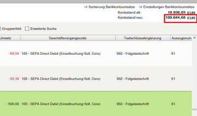

Wenn du auf Auswertungen - Bankkontoumsätze gehst, dann die betreffende Bank und dann einfach Datum von / bis anpassen. Ganz unten ist der Stand zum aktuellen Tag und oben rechts findet man Kontostand alt/ Kontostand neu.
In meinen Augen einfach eine Einstellungssache. 😉

Ganz lieben Dank für all die Tipps - Wir gehen auch über Auswertungen -> Finanzbuchführung -> Bankkontoumsätze
und hier war es bislang immer so, dass auch die einzelnen Salden auch innerhalb eines Tages angezeigt wurden, wenn man die Buchungen angeklickt hat.
Wir haben hier immer total gerne damit gearbeitet. Jetzt ist das weg 😞

im MT940-Format gibt es während des Tages keine Zwischensalden.
Seitens der Bank werden nur ein Tagesanfangs- und ein Tagesendbestand bereitgestellt.
Meines Wissens rechnet das Rechnungswesen an dieser Stelle automatisch, eine spezielle Einstellung ist hier nicht möglich.
In der Kontoumsatzliste bleibt der Tagessaldo während des Tages immer gleich, es gibt also keinen Saldo pro Position. An diesem Verfahren wurde in der aktuellen Programmversion nichts geändert.
