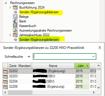

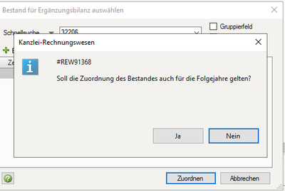

Ich habe ab 2015 die Gesellschafter verknüpft (Screenshoot 1) und wie im 2 Screenshoot auf Ja geklickt, damit diese Verknüpfung in die Folgejahre übernommen wird. Die Verknüpfung hat soweit funktioniert. Was aber nicht übernommen wurde, ist die Verknüpfung mit der Übersicht (siehe Screenshoot 3). Diese Verknüpfung kam erst, als ich die Gesellschafter wie auf Screenshoot 2 auf nein geklickt hatte. Dies musste ich für 9 Jahre Einzeln machen. Gem. der Frage sollte es aber doch vereinfacht und nicht verkompliziert werden, oder sehe ich es falsch? Ich denke, dass die Anwender sich freuen würden, wenn seitens der Datev dies nochmal überprüft werden könnte.

wir haben Ihre Beschreibung nachgestellt und dabei festgestellt, dass der Eintrag in die Leistungsübersicht erst erfolgt, wenn der entsprechende Sonder- bzw. Ergänzungsbilanzbestand einmal geöffnet wird.
Die Funktion, dass die Verknüpfung auch für die Folgejahre gelten soll, funktioniert somit. Für den Eintrag in der Leistungsübersicht fehlte letztlich nur der einmalige Aufruf des entsprechenden Wirtschaftsjahres.
Ein Programmfehler liegt hier also nicht vor, jedoch stimmen wir Ihnen zu, dass sich die Systematik nicht gleich erschließt. Wir haben deswegen eine Meldung an unseren Entwicklungsbereich weitergegeben.
